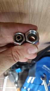

Jag försökte ansluta en Truma DuoControl i min Sunlight, men dimensionerna stämmer inte på anslutningarna. Muttern till vänster i bild sitter runt röret som sitter inmonterat i bilen, och muttern till höger är den som följer med DuoControlen. (Och slagen som jag har använt till idag har samma dimension i andra änden som muttern till vänster.) Jag behöver alltså någon form av adapter antar jag?
Någon som är slängd på gaskopplingar och deras dimensioner som kan hjälpa till här?

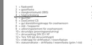

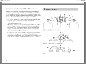

Slangen som ska sitta mellan duocontrol och gasoltuben ska vara högtrycks slang har för mig att det står i slangen 70p och duocontrol skruvar du fast direkt i röret...våran föra bil va Sunlight T67 -13 till den monterade jag duocontrol och till den passade bäst horisontel model.
Slangen som satt i original regulator är bara till 0,30 mp

Men nu handlade det om anslutningen mellan DuoControl och BILEN, inte mellan DuoControl och tuberna.

Återigen så handlar det alltså INTE om kopplingen mellan tuberna och DuoControl, utan mellan DuoControl och BILEN. Och hade det bara varit att skruva fast DuoControl:en så hade jag inte startat den här tråden.
Jag var hos Caravanhallen i Haninge idag men dom hade inte en enda adapter mellan olika dimensioner.
Någon som vet vad dimensionerna heter? Någon som vet var man kan få hjälp?
