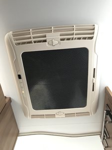

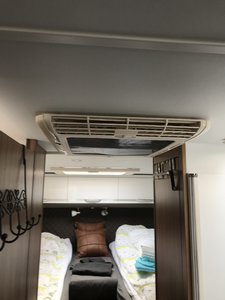

Det var återförsäljaren Molunds fritid här i Östersund,som monterade AC ,ingick i ett paket när vi beställde husbilen tillsammans med backkamera, tv-antenn ochVisa bilaga 191726Visa bilaga 191727 en Stereo/navigator
En Dometic Freshjet 2200 se bilder Enligt dom så finns det förstärkningar förberedda och elkablar dragna.Visa bilaga 191723

Hej Rolf. skulle gärna veta mer om din installation. JAg har jagat Adria men får inget svar tyvärr om ritning för taket. kunde vi jämföra bil så kanske jag kan hitta rätt plats för min AC
Vi har en Adria Matrix Supreme SL 700 2019 totalvikt 4.5 ton. Bifogar lite bilder vart dom monterade AC i vår bil.
