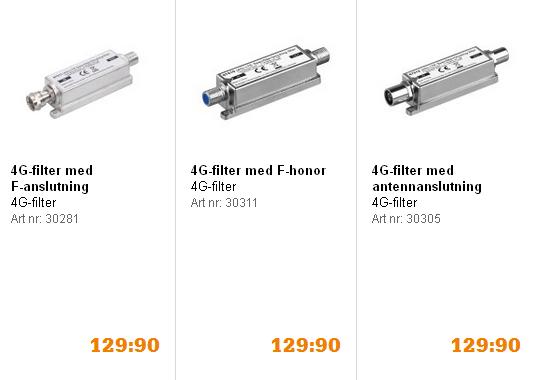

Köpte denna idag med överraskande gott resultat. Finns inbyggt i vissa antenner.
Eftersom jag har förstärkaren mellan antennen av typen "skatbo" och TV så var installationen klar på två minuter. har inte haft problem tidigare men förra helgen stod vi på ett svårt ställe. Fungerar mycket bättre nu på samma plats. Vi har varit mycket nöjda med antennen i 9 år. Tyvärr sticker den upp 20 cm så det är svårt att komma under vissa broar i Paris.

Tyvärr bör filtret sitta före förstärkaren (som sitter i antennen) så det hjälper inte alltid. Nästa år blir det kanske till att byta till ett nytt filter eller antenn som spärrar 700MHz och högre frekvenser, då man lägger om alla tv-kanaler under detta år. Den nya biten man kapat av tv-bandet kommer troligen att ge lika mycket problem som 4G bandet nu. Läs på PTS hemsida och Teracom för info.

Jag bor ca 300 m från en antenn där de flesta operatörer har sina sändare.
Det gör att 4G (LTE) ofta stör ut 2 muxar (kanal 54 och 56). Så jag kontaktade telekområdgivarna och klagade.
De skickade mig ett LTE-filter utan kostnad och det förbättrade resultatet något.
Men i mitt fall är sändaren för nära, så jag fuick vrida antennen mot Göteborg istället som inte sänder på så höga frekvenser att telesändarna stör ut dem...

Nä sändaren är inte för nära. Innan du riktade om antennen så kunde du provat med två filter.
