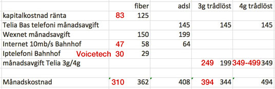

Här är en jämförelse som jag gjorde 2012 på kostnader för olika typer av uppkoppling. Jag var projektledare för vårt fibernät som byggdes 2011-2012 och de flesta i bygden gick med och fick fiber hösten 2012. En familj som inte gick med då anslut sig i somras efter de insett att det inte fungerar med mobilt "bredband" för en barnfamilj.
