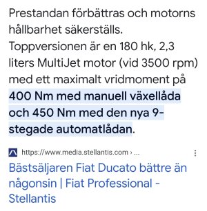

Vart kan jag finna källan till just 400nm på lådan?
Kopplingen håller ju för +500nm as is, och finns varianter upp till 1100nm som jag såg vid sökning hos Sachs.
Den manuella lådan samt robotlådan (som har samma växellåda) har 400 Nm som max moment.
Den nya 9-växlade automatlådan klarar 450 Nm

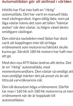

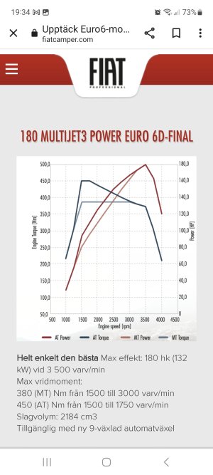

Motorns maxmoment är satt för att skydda växellådan/kopplingen.
Det är därför 160 och 180 hk-motorerna har olika maxmoment ber på om lådan är manuell eller automat (9-växlad).
