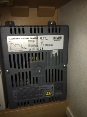

Om jag har en sådan laddare idag och vill byta till en victron kan jag då använda
in och utgående kablar på min gamla och koppla till dom?

Hejsan, det går nog bra utan att behöva titta närmare på sakerna, men jag undrar om du inte skulle montera en 230V jordad utanpåliggande "vanlig" väggkontakt till 230V kablarna i bilen så du kan sätta dit 230V kontakten på nya laddaren i det uttaget om det nu är en sladd med kontakt på den som det brukar vara.
Om den nya laddaren är av större modell så brukar det nog vara skruvanslutningar till 12V laddkablarna så det är nog bara att kolla upp så de bef. är tillräckligt kraftiga för max. laddsröm/längden på kablarna med lite marginal för jag ser inte riktigt, men står det bara 10A laddning på nuvarande laddare.

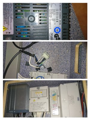

Jag monterade av original laddaren på 16a.
Sågade sedan upp hålet i väggen i mellan golvet och satte in en väggkontakt på 220volts sladden.
Och monterade in en Dometic 1235 laddare på 35a och drog nya laddkablar direkt till batteriet.
Batteriet får nu laddning via de nya kablarna och elcentralen 12 volt via de gamla laddkablarna från batteriet.
Jag fick också se till att laddarens fläkt fick möjligheter att få kylluft i mellangolvet.
De gamla laddkablarna mellan laddare och central ligger kvar och används inte. Men kan kopplas in i framtiden.
Detta har fungerat i 5 år nu utan problem.

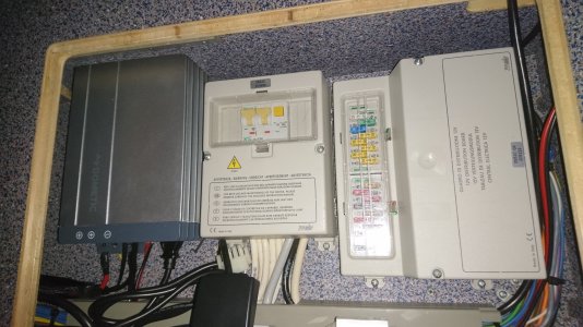

Nackhälle, jag skall försöka förklara varför jag monterade på detta sättet.
Min original laddare på 16a var kass.
Och mitt stora agm batteri på 230a behövde en kraftigare laddare.
Det blev en laddare på 35a.
För bästa laddning och för att inte fresta elcentralen, drog jag kraftigare kablar direkt till batteriet.
Med bra resultat.
Eftersom nu 12v gick från batteriet till elcentralen så upphörde laddningen till startbatteriet. Där sitter troligtvis ett relä och stoppar så inte batterierna kan tömma varandra.
Men eftersom den nya laddaren hade uttag för underhållsladdning av startbatteriet, var det bara att dra en ny kabel dit. Den rödsvarta för att ladda de batteriet.
Om du ser i inlägg 14, den andra bilden jag lagt in, så ser du hur kontakterna ser ut, då vi har liknande original laddare.
Det var den vita sladden för 220v använde jag för att montera väggkontakten.
Du ser också kontakten på den svarta laddkabeln. Den tunna vita kabeln kan ha med laddningen av bodelsbatteriet att göra. Men jag är inte säker.
Om det går att sätta en ny kraftigare laddare av annat märke direkt in i elcentralen kan jag inte svara på.
