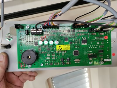

Plutselig var displayet helt svart. Kjente den karakteristiske lukten av brent motstand. Men siden elektronikk er mitt fagområde så var det bare å gi seg til å lete. Koblet fra displayet, og under mikroskopet med den.. Fant raskt motstanden som var brent.. Men hvorfor ? Fulgte ledebaner og fant en SMD kondensator i ene hjørnet som var svidd. De har for vane å kortslutte, desverre.. Denne var på samme størrelse som en 22uF, 16V. Hadde ikke smd, så jeg satte en vanlig elektrolytt dit, og sikret den med lim for å unngå vibrasjoner. Motstanden var vanskelig å lese men kunne se ut som 22 eller 27 Ohm. Jeg satte en 33 ohm dit.. Koblet til spenning, og displayet lyste opp.. Alt fungerer nå igjen som det skal.. Bildet viser hvor defekte komponenter er lokalisert.. Rød ring rundt komponent. 1 er motstand, og 2 er kondensator..

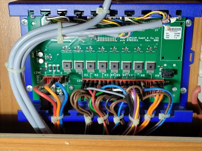

En måned senere så sluttet lysene i bodelen å virke.. Display fungerer som den skal. Fikk bare ikke skrudd på lysene.. Sikringer til lys på EBL-101 var defekte. Prøvde å sette inn en 5A sikring for å teste, men den gikk umiddelbart. Alle lys i bobilen er med dimmer.. Selve dimmer kontrollkortet er lokalisert i lasterom bak en luke.. Se bilde 1.

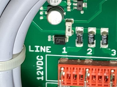

12V inn fra EBL er de tre ledningene nede til venstre, Rød, Orange og Blå. Fant ut at alle 3 diodene (bilde2) var defekt. Men så finnes det en kortslutning til Jord.. Til venstre for diodene er det en SMD kondensator. Målte kortslutning over den. Tok den løs og sjekket, og den var kortsluttet.. Uten kondensatoren så var kortslutning borte. Ganske vanlig at tantal kondensatorer kortslutter.. Aner ikke verdi på denne kondensatoren. Denne er for å dempe støy, så jeg satte inn en på 150nF, 100V. Diodene er 1N4007. Så de ble byttet ut med samme. Koblet opp igjen, og testet først med en 5A sikring i EBL igjen. Den holdt, og noen lys var kommet tilbake. Byttet den ut med 15A, og satte in de to andre sikringene.. Nå funker alle lysene i bodelen igjen.
