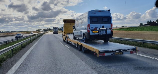

När man kör till och från spanien ser man regelbundet ett antal bilar som fått stopp på motorvägen. Gott om dåligt med vägrenar är det gott om så lite otäckt att stå där men oftast och speciellt på betalvägar bärgar dom bilen snabbt. Man kan i regel inte göra något alls vid vägkanten utan ska man ha nytta av medtagna reservdelar måste det vara i annat läge
