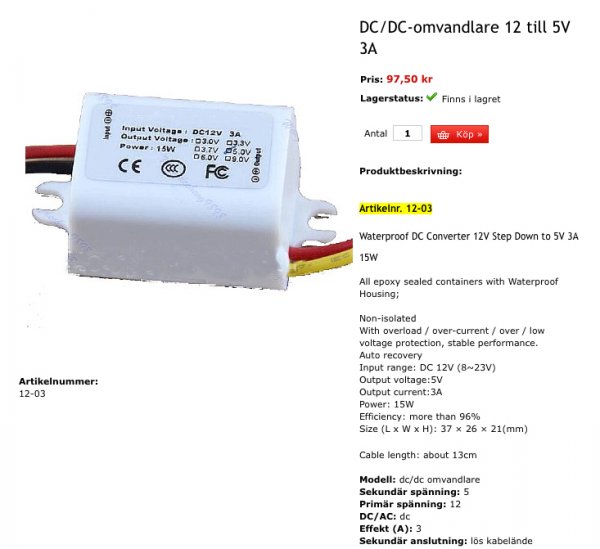

Sv: 12V till 5V omvandlare
Tänk på att om det blir kortslutning i kabel eller plattan eller telefonen, kommer kanske kabeln att smälta ner eller ta eld om man matar in 3Ampere i den! Orginal laddare begränsar strömmen vid kortslutning..
Kanske en säkring på varje uttag?
Conny J
Omvandlaren som det tipsas om verkar ha kortslutningsskydd, sen handlar det om max. 15W, och de medföljande kablarna ser överdim. ut i förhållande till effekten, och borde inte "smälta ner".
Men tack för tipset :)
Jo kablarna till den ser bra ut, men jag tänkte på själva laddsladden till telefonen eller plattan, de brukar vara klena. Ett USB uttag var ju tänkt för Max 1 A ström även om man har 2,1 A till iPad t.ex.

USB 1 kunne levere 0,5 A men ved senere revisjoner er dette øket så USB 3 kan levere opp til 5A. Neste generasjon USB spesifiserer opp til 20 A.
Selv ville jeg sikre på begge sider av en slik regulator.
Conny J
Conny du kanske missade tidigare i tråden att jag ska driva en IP-kamera med omvandlaren, kameran drar max 2,5A på 5V.
jag kommer att offra en amerikansk transformators sladd som följde kameran.
Precis som Knut skriver så var/är standard effekten på USB 0,5A.
Senare överöstes marknaden med kringutrustning som kräver upp till 3A,, så vi pratar inga stora effekter.
Du har dock rätt i att man ska vara försiktig med att blanda laddare :)
