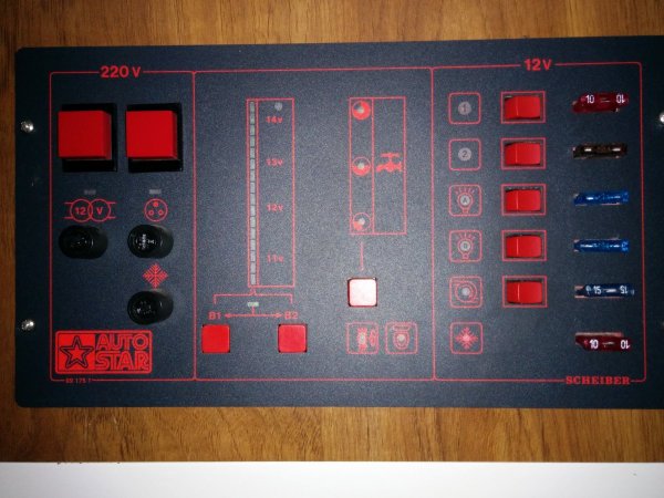

1. Knappen för att använda 12v under färd lyser ej när man aktiverar den (läge 1), däremot blir det en "frost-symbol" om man trycker "av" knappen (läge 0). Vad menas med detta?
2. Högst upp till vänster på panelen har jag 2 knappar. Den ena är för att aktivera 220v i vagnen, men vad gör egentligen den andra knappen (12v) ?

I manualen för 12V står det: Ställ vippströmbrytaren för 12 V (1) på I. Om det finns spänning lyser brytaren rött.
Min knapp lyser inte alls. Däremot så tänds en frostsymbol uppe på husbilens säkringspanel?

Gjorde ett snabbtest.
Startade bilen med strömbrytaren i läge 1: Ingen reaktion på varken knapp eller display.
Tryckte på knappen så att läge 0 aktiverades, knappen är fortfarande släkt, men frostknappen på displayen lyser nu.
Mätte temperaturen på en punkt i frysfacket innan jag tryckte på knappen så att 0 aktiverades, då visade temperaturen 14.3 grader.
Efter att ha haft motorn igång 5 minuter så var temperaturen 13.7 grader på samma punkt. Så det verkar som att knappen fungerar, fast tvärtom...?
Kan någon bekräfta om lampan med frost-symbol ska lysa när kylskåpet går på 12V under färd?
    215,2 KB · Visningar: 17
