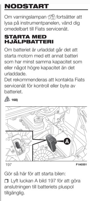

Hej alla, boende i Portugal så har jag nu fått uppleva det många varnade för, råttor som flyttar in i motorrummet! Väl där, flyttade dom in luftfiltret som dom gnagde sönder vilket ledde till att insprutningssystemet fick problem. För att slippa detta igen köpte jag en ultraljudsgenerator som förhoppningsvis skall skrämt iväg alla råttor. Frågan jag har är, var jag enklast skall hitta 12V i motorrummet där jag kan ansluta den? Eftersom batteriet sitter i kupén så har jag lite svårt att hitta ett bra ställe i motorutrymmet där boxen skall sitta. Bilen är en Fiat Ducato 2017.
Tänk på att ifall ni ansluter extra förbrukare "på pluspolen" se till att de hamnar på rätt sida om bms'et, koppla gärna på en befintlig koppling och inte direkt på polskon. (gäller nyare fordon) detta kom vid olika tillfällen beroende på märke, modell , årgång.

I min 2013 Ducato sitter en svart låda framför luftfiltret med ett vicka utåt lock. Det är för att ansluta startkabeln där- går bra att ta ström till din dosa. Har själv kopplat extraljusen där.
