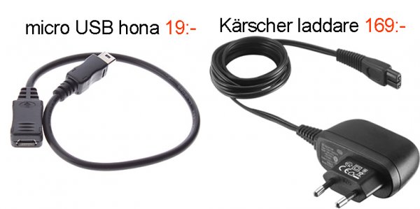

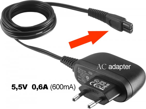

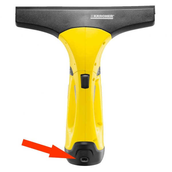

Har letat hur länge som helst utan att hitta en 12V laddare för Kärscher fönsterskrapans anslutning (se den röda pilen). Jag har redan en 12V cigg-adapter 5,5V och 0,6A dock med micro USB i andra ändan (passar ej Kärscher). Hur gör jag på bästa sätt för att kunna ladda Kärschers fönsterskrapa med 12V?

En ny 230 V-laddare kostar under 300 kronor.
Klipp loss "klumpen" och anslut kabeln till en spänningsregulator enligt tips i denna tråd http://www.husbilsklubben.se/forums/t96999/.
Låter intressant Pålle! Hade varit bra om jag kunde hitta en micro-USB honkontakt i ena ändan och den avklippta stumpen i andra. Då kunde jag ansluta den befintliga 12V micro-USB kabeln som jag har till min mini-borrmaskin. Ska leta vidare...

Den var perfekt egentligen (micro USB hona) om än lite oskyddad. Jag hittade (enl. ditt förslag) 2 st kablar som jag kan lödda ihop och kan använda med min 12V mini-borrmaskin-micro-USB adapter. Inte så dyrt men det gäller att hitta + och - i kabeln från micro-USB hona : )
Ska bli kul om det fungerar för vi använder skrapan nästan varje morgon, så mycket fuktigt blir det på framrutan.
