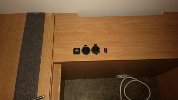

Vi har två 12V uttag bakom TV'n i original. Det ena används till routrarna. Jag har satt ett extra vid dinetten som används till PC och mobilladdning.

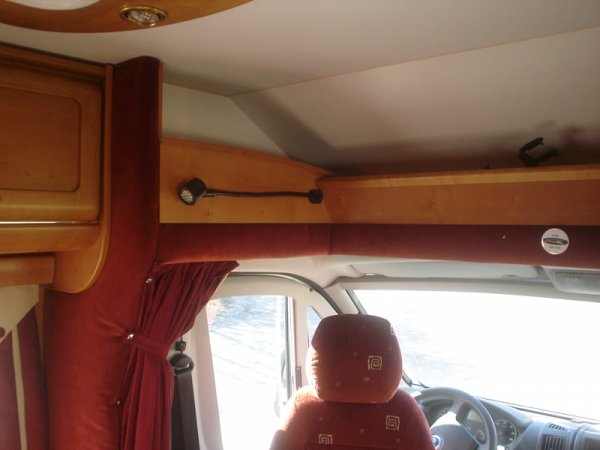

Själv har jag satt upp En karläsarlampa(Biltema) och ett 12 V uttag hyllkanten ovanför solskyddet hörnet på vardera sida.
12 V hittade jag i ett skåp i hyttdelen. Borrade mig igenom skåp och hyllor.
Denna bild kommer från arnew Sotenäs. Inslag Dra fram 12V i hyttaket, inredning tips.
Har inte tillgång till bilen just nu därför fick jag knycka denna bild.
Mina sitter på samma ställe plis 12 v uttag på vardera sida intil lamporna. Fyra flugor(12 Volt) i en smäll.
Telefonerna ligger däruppe och lätt tillgänglig för båda. Bra belysning fungerar i alla lägen när man snurrar på stolen.

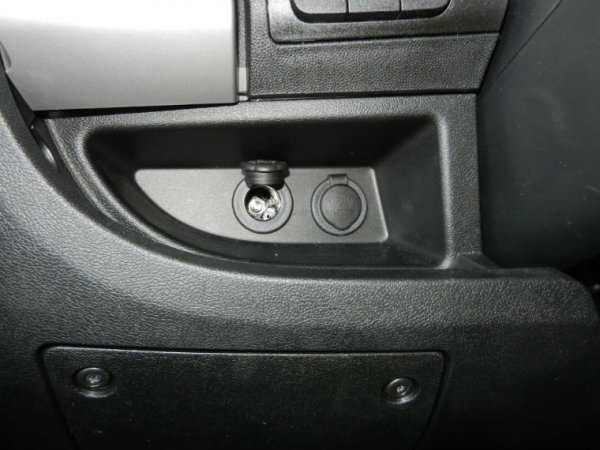

2 extra till vä om ratten...för laddning gps , platta o telefon. Sätter en fördeladosa i ena uttaget så vips är de 3 uttag.

Jag har satt upp ganska många 12V uttag lite här och där i bilen. Jag har använt cigguttag från Biltema eftersom de monteras i ett runt hål och klarar ganska tjocka material och ändå kunna skruva fast dem med lås-"muttern" på baksidan.
Jag har hämtat el direkt från batteriet med en grov kabel till en extra säkringsplint med säkringar till olika extra förbrukare såsom bilradio, extra belysningspunkter och eluttag.
Det svåra brukar vara att kunna dra kablaget på ett snyggt sätt utan alltför stora omvägar. Detta eftersom kabelarean snabbt ökar med avståndet. Tänk på att avståndet är dubblerat, ström skall fram till förbrukaren och sedan tillbaka. Dubbla verkliga avståndet alltså. Kabelarean beror också av storleken på förbrukaren eller säkringens storlek.

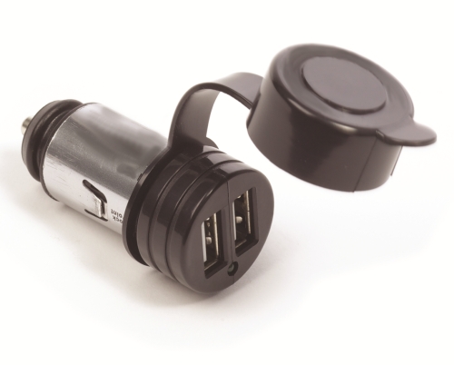

3 Biltema uttag som många andra.Men teknikskifte gör ju att det idag är bättre att använda
USB uttag.
Sv: 12-voltsuttag i bodelen
Fordelen med å benytte et usb uttak i en cigplugg er at den er enkel å bytte når den ryker - har selv 2 defekte - en cigplugg og en kablet. Den kablede var mye dyrere enn cigpluggen som heller ikke var av lavpris utgaven, nå kjører jeg med en cigplug fra Biltema og en fra Kjell - begge dobbe usb og merkeeffekt 2100 mA.
Den om kostet meg mest var den kablede som når den ga opp sendte uregulert 12 V ut på usb utgangen og blåste en mobiltelefon.

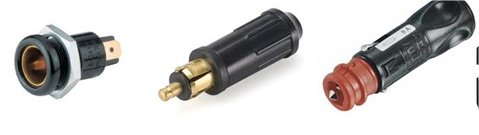

Jag har ett uttag där tidigare ägare haft sin tv, det är ett konstigt uttag. Ingen cigg"plopp" passar. Ser ut att vara mindre modell av cigarettuttag har någon något liknande kan man skaffa adapter till ??
Vanlige sig uttak er for maks 10A, du har sikkert en 16A 12mm kontakt.
Enkelte bilrekvesitar bruker å ha slike stikk og tidligere hadde både Clas O og Biltema stikk i løs vekt som kunne brukes i begge typer - disse var svarte med en rød plastring på enden, med ringen normal sig uten ringen 12 mm.
