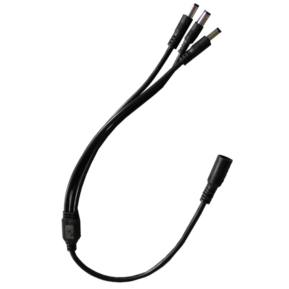

Japp, exempelvis:
Tackar för ett mycket bra tips. Blev att koppla in till antennförstärkaren till en splitter. Sen köpte jag en 3 meter förlängning för att ha den vid framrutan o det är dålig mottagning.
Tackar för ett guldtips...
