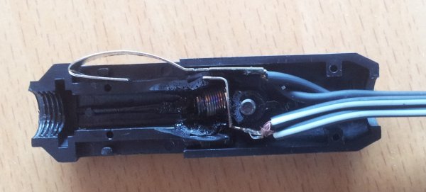

Sv: 12 volt , små hål .......
En varning för dem med säkring i. Den fjäder som är monterad i många av dem fungerar som ett motstånd. Vid större strömuttag blir kontakten mycket het och det blir stor förlust i den. Jag har några där jag lagt i en naken kabel mellan fjäderns ändar och då fått bort förlusten och därmed värmen. Blir kontakten het är det något kontaktfel eller den är inte gjord för det strömuttaget som man vill använda den till.
Kan det bli så här då menar du, eller? :D
