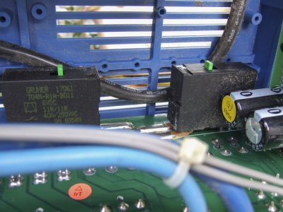

Har du kollat reläerna inne i EBL:n. I Schaudt 220 finns det två reläer som kan krångla. Om man demonterar höljet på denna EBL:n så ser man två små burkar med gröna knappar som kan skjutas åt sidan. De ska vara reläer som styr av och på av 12 volt-systemet. Dessa reläer kan kärva, varför man kan behöva "gymnastisera" dem manuellt.
Nu har jag ju ingen aning om vilken sorts EBL du har,men liknande fel kan kanske uppstå på andra modeller. Ett tips i alla fall.

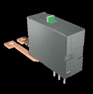

Så här skrev jag efter att gjort felsökning med anledning av fel med 12-voltsystemet. Felet visade sig till slut vara i kontrollpanelen, så jag fick till slut köpa en ny.
Kontroll och funktionstest gjordes vidare av de två reläerna, inne i EBL, som styr Schaudts manöverpanel och Aldes manöverpanel. Det visar sig att när man slår över reläerna manuellt så fungerar Aldes manöverpanel och värmaren och de 12 Volts-installationer som inte måste manövreras via panelen. Så exempelvis lampor och köksfläkt fungerade men inte vattenpumpen då denna måste aktiveras via panelen. Det kan poängteras att dessa reläer kan kärva ordentligt och det felet kan avhjälpas genom att” gymnastisera” dessa med den gröna spaken.
Bilden visar ett av de aktuella reläerna med manövertappen i grönt och är lätt åtkomlig efter det att höljet demonterats
Så här ser det ut inne i EBL99, det går att påverka och motionera reläna via luftgallren.
