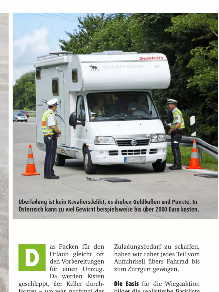

Det finnes flere tråder om dette problemet, og fra kommentarer i disse trådene er det tydelig at risikoen for å bli stoppet i vektkontroll er vesentlig større i andre land enn Sverige. Selv ble jeg stoppet nesten ukentlig på en kontrollpost i Norge som jeg passerte torsdag kveld - inntil vakten ved veien kjente igjen oss og visste at vi alltid hadde god margin så vi ble vinket forbi. Men det ble nesten 10 turer over vekta før dette.
Tyskland holder fra tid til annen spesialkontroll av husbiler. Motorvei kontrollene i Østerrike er og høyrisiko, spesiellt for 3500 kg totalvekt biler kan disse fort bli veldig dyre!

Jag skrev tidigare att konsekvenserna för övervikt är lindrigare på kontinenten än i Sverige.
Dock inte i Österrike där överlast kan kosta över 2000€!
