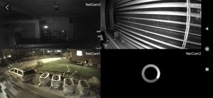

Jag kör billiga skitkameror från Kina VStarcam - My Safety,My Rule!
De äldsta är säkert upp emot 10år, alla motordrivna, uppkopplade i wifi, sparar 1 dygn på de minneskort jag stoppat i dem, mikrofon o högtalare i alla. Rörelselarm direkt till mobilen också.
Jag har varit nöjd med dem genom åren, har bara slängt och bytt ut 2st under denna tid.
Den som filmar garageuppfarten fångade 2 inbrottstjuvar hos grannen, så jag skickade en länk till polisen, hörde aldrig ifall de fick nytta av filmen.

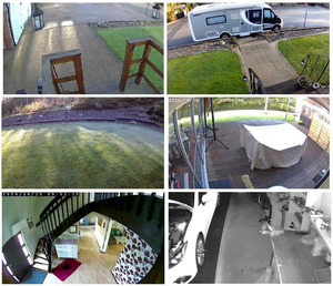

Visa bilaga 201240
JAg har en sadan under sangen, kollar nivan i vattentanken nar jag fyller.. samt nar jag har moss i bilen.. har en "motion detection" fran forra veckan nar en mus fastnar i en falla jag har under sangen ;) mycket bra kameror for vad man betalar for dem.
