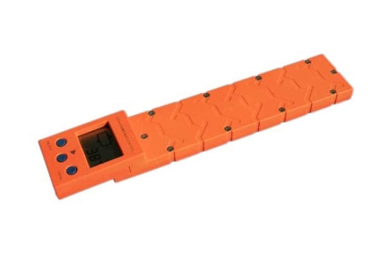

Bernt, ingen säljare skulle följa med på ett sådant "äventyr", ty dom är mer medvetna om problemet än vi vanliga konsumenter. Vad man kanske skulle kunna fråga säljaren är om han lyckligtvis inte råkar ha en CWC våg på kontoret... Om inte, då drar man fram sin egen (går säkert att låna av någon trevlig HBK:are).
