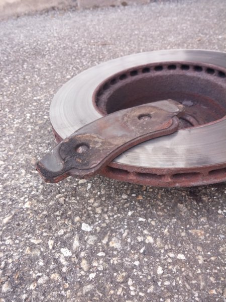

Måste få tag på bromsbelägg eller bromsoket till Fiat Ducato 03
Kan även vara värre tex hjullager
Började låta lite på resan ner från Luleå lite visslande ljud ibland men inte vid sväng utan efter inbromsning, sen i Barkaby lite skrapande ljud efter inbromsning..... Sen i Västerås skrapade det lite vid v.sväng men det försvann efter vi stått vid hamnen Västerås :-)
Nu idag skulle vi ta oss till Vadstena men ca 2 mil utanför Örebro började det lukta brända bromsbelägg/lameller.... Sen en rökpuff från ventilationen... Körde utan att bromsa till rastplats. Motorbromsade till stopp.Kollade glapp, knackade på oken såg ingenting men nu skrap varje gång jag bromsar eller svänger
Stannar nu för natten Örebro naturens hus, köpa 3tons domkraft m.m imorgon för att skruva bort däcket för koll ok och belägg
Tips på bra reservdelsfirma eller har Biltema till Fiat ?

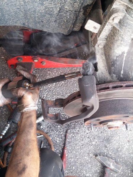

Fixat.. Köpte nya skivor, belägg och pasta Mekonomen till bägge hjulen fram
2300 och sen 700 för jobbet.. Tvungen anlita mek. Behövde värma upp bultarna
Ena belägget totalt nedkört, övre kolven nypit fast
Nu på rull igen

Ska göra så..
Bildbeviset :
    1,7 MB · Visningar: 7
    2,2 MB · Visningar: 8
