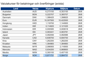

Jag har haft ett sådant i ett drygt år nu. Fungerar perfekt. Även om det inte går att åka till Norge just nu så kolla priset där. Det skiljer några tusenlappar. Åt rätt håll.

Ponera att a) man inte värderar sin egen tid i pengar, och b) att man bara räknar på kostnaden för diesel för Norge-resan, så borde det gå att spara ca 2000 kr på att köpa batteriet i Norge. Och skulle något problem uppstå med batteriet har man lika lång väg tillbaks för att lösa det. Tveksamt om jag vill gå den vägen. Får fundera.
