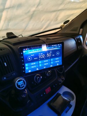

Hej , funkar bra ? nöjd med alla funktioner ? funkar radiodelen bra vid körning ? Mvh Leif
Använder inte radion när jag kör. Men annars fungerar allt som det bör. Backkamera, dashcam, tpms, odb2, googlemaps, copilot, votronics batteri/solcells övervakning, mm mm
