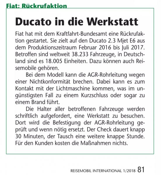

Enligt senaste numret av tyska tidningen Reisemobil så har flera husbilsägare som berörts av denna återkallelse och då med byte av delar, råkat ut för långa stillestånd pga Fiat inte kunnat leverera nya delar.

Lämnade in min bil (årsmodell 2017, uttagen hösten 2016) för 3 veckor sedan och de bytte det de skulle enligt återkallelsen vilket tog ca 30 minuter, dock hade det felet orsakat mer skador på intilliggande delar och Fiat har ännu inte levererat dessa extra delar utan krånglar med verkstan. När väl de delarna kommer så behöver de sedan en hel dag för att demontera och montera dessa..
F.d. 55989
Enligt Fiatverkstad är det en slangklammer på en luftslang som ska bytas på vår bil, tillverkad April 2017.

Var på Fiat verkstad (västerås) igår för att höra vad som skall åtgärdas. har ej hört något från Fiat innan, utan "syns" i Fiat appen. Enligt Fiat, så är det en "klämma" på något rör! Dessutom "om" det är fel på tändningslåset, så skall även den bytas och till sist en "frivillig" uppdatering av mjukvara. Är det någon på forumet som gjort denna "frivilliga" uppdatering och vad gör den isf. Fick ej något svar på denna fråga på Fiat!
Man är lite skeptisk till vad denna uppdatering gör, blir bilen slöare mm.

Låter som samma som för oss, alltså inte detta EGR problem.
På vår skulle en uppdatering göra bilen slöare, men vi har BSR
