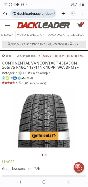

Dessa köpte jag brukar stå 4season
    500,2 KB · Visningar: 58
