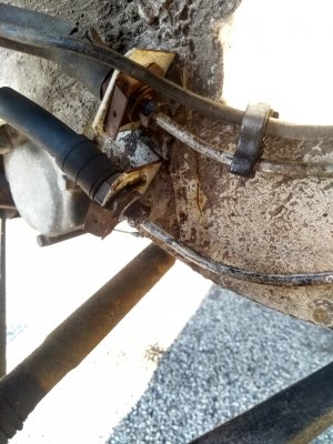

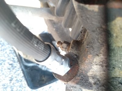

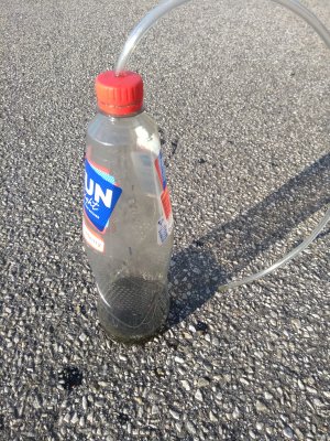

Nu är det gjort och det tog 15 min. Pumpade ut den gamla DOt4 den var helt svart men först var den vit skummig typ.
Alla skruvar var lätta att lossa som tur var. Fattar inte att verkstaden ville ha 2000kr för detta. Bromslangen kostade 368 Dot4 kostade 65
Vad som är skumt nu är att gamla bromsslangen har inga synliga skador. Kan man reklamera en besiktning??

Bra jobbat HansErik!
Bytte du bromsvätskan i hela systemet eller bara där du bytte slangen?
Bytte du bara ena slangen? Den andra ser ju skadad ut på bilden.
Dessutom har du vänt fastsättnings clipset åt fel håll på nya slangens infästning i chassiet.

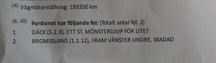

Jag bytte inte olja i hela system. Jag bytte bara en slang, bra ska fixa clipset tack.
Ja det har du rätt i, kanske jag bytte fel slang LOL. men här är besiktningsunderlaget, nu ser det ju ut som besiktningen skrev fel (undre bromsslang) med flit så jag får ombesikta igen. Bara bluff och båg med verkstäder och besiktningen så trött på dem

Det är bromsvätska du bytt inte olja. :) Varsågod.
Ja det ser så ut iallafall på bilden. Då har du ju tyvärr en slang kvar att byta.
Ja dom kan ju också göra fel. Dom är ju också människor. :)
Jag hade gått igenom framändens bromsslangar för att se om bilprovningen gjort rätt. Det är ett måste i min värld.
Jag vet att dom också kan göra fel.
Hade jag bytt denna slangen som du bytte och bara följt bilprovningens "skriv fel"
utan att meddela dej om att det var fel slang dom menade och att du senare fick ombesiktning
så skulle jag fått en arg kund och sedan så hade jag fått bytt den andra åt dej gratis och fått stå för ombesiktningen.
Dessutom så skulle jag fått skäll av både dej och min chef och det vill jag ju inte. :)

Hehe jag såg inte den trasiga slangen, jag ser bara det nödvändiga då jag inte är så bevandrad typ.
Jag sitter här med den gamla slangen hur fin som helst nu, jag ska byta den övre trasiga(som du såg) bromsslangen i morgon hehe .
