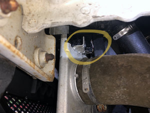

Har upptäckt att det droppar lite ljusröd/rosa vätska under bilen, vänster fram.
Jag misstänker att det kommer från EGR-kylaren, men är inte säker, det är svårt att se.
Är det någon här på forumet som har råkat ut för det eller känner till problemet?
Bilen är en 2011 Fiat Ducato MultiJet 2,3 130
På bifogad bild har jag ringat in platsen som är lite fuktig.

Har pratat med verkstaden som säger att EGR-kylaren sitter längre bak, så det KAN vara den vanliga kylaren som läcker.
Bilen är aldrig körd på vintern, så den är inte saltangripen, men möjligen kan vara stenskott, vi får se.

Jag har bytt en egr kylare men då läcker det mitt under motorn, är det i framkant på motorrummet är det säkert kylare/slang/klammer som läcker. Har fn 5 ducato som rullar som färdtjänstfordon. Ja + husbilen såklart :spinny:

Ja, det är i framkant, men underkanten på kylaren är torr, det är nån grej några cm bakom och lite högre upp som är fuktig.
Har fått tid på verkstad nästa tisdag, får hoppas att det är nåt enkelt så vi slipper vänta på delar.
Tack i alla fall för *lite* lugnande svar. :)

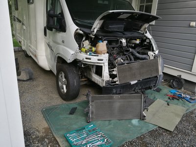

Det var i en pressad skarv mellan aluminium och plast som det läckte, om jag fattade verkstaden rätt.
Låter som en dålig konstruktion. Det borde inte kunna hända efter 4000 mil, endast sommarkörd och aldrig på grusvägar och liknande. Tydligen inte helt ovanligt fel.
Fick bli en ny kylare, en ”pirat” fast från en känd kylartillverkare från Danmark då leveranstiden på Fiat original var några veckor...
Med arbete gick det på knappt 7000kr.
