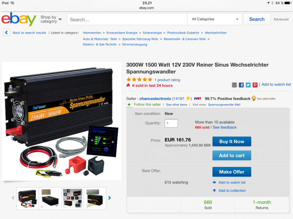

Kjøpte denne inverteren på eBay (1500W/3000W) med fjernkontroll, er veldig fornøyd. Fint utseende på fjernkontrollen skader heller ikke!
Bruker den for det meste til fruens hårtørker og lading av elektriske tannbørster.

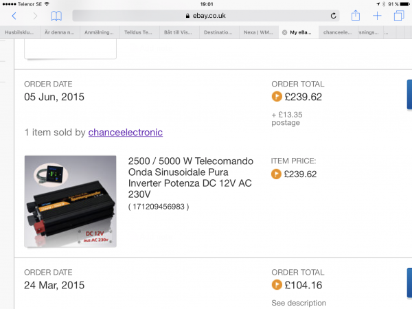

Köpte denna, var/är stationerad i Tyskland..., https://www.ebay.co.uk/sch/chanceelectronic/m.html?_nkw=&_armrs=1&_ipg=&_from=
Min är inkopplad på alla uttag via en Autobox från Awimex. Se upp så att inte kyl, värme och laddare går via invertern. https://www.awimex.se/autobox.htm
/Tommy
