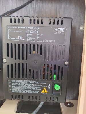

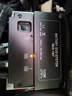

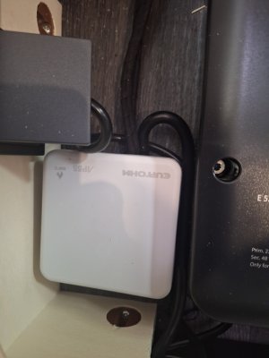

Hej på er
Är en fullständig novis på detta med husbil och elanalfabet. Frugan och jag köpte oss en ny Challenger 328 Graphite Ultimate -23:a förra året. Hade inte en tanke på det här med vikt. Nu var vi och vägde ekipaget förra helgen och vi behöver banta. Har förstått att LiFePO4 batterier är betydligt lättare än AGM. Men vad ska man tänka på för att få detta rätt. Någon som bytt på en liknande husbil och kan ge konkreta råd? Sitter ett AGM på 65Ah i den nu. Solceller är original med Nordic line på dessa bilar.
Har letet genom bilen efter alla komponenter, men blir inte riktigt klok på vad som är vad. Någon som kan förklara och tala om vad som saknas?
