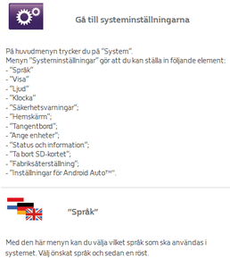

Har franska på min -14 också. Har inte lyckats komma in i servicemenyn för att ändra språket. Är serviceverkstad enda utvägen? Det måste ju gå att ändra.

Tack för ditt svar PeterK men .. Detta är för en äldre Renault Master men det borde vara liknande lösning för nyare modeller. Årsmodellen är 2014 på min. Det är andra mätare och toppen på knappen i videon är dubbel på min.
