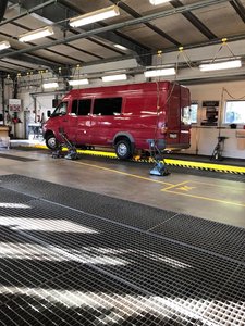

Men hur gick det på besiktningen?:twitcy:
Fick en tvåa på handbromsen för övrigt var allt perfekt och besiktningsmannen sa att bilen var över förväntan i väldigt bra skick. Handbromsen på dessa bilar har alltid nästan varit problem med. Nu inlämnad på verkstad för att fixa felet på måndag och dom släcker själv tvåan. Så nu kan jag åka vart jag vill

På min bil är det skilda bromssystem så handbromsen(trummor) har inget med färdbromsen(skivor) att göra, som besiktningsgubben sa att handbromsen är alltid
Problem på dessa bilar inkl VW Crafter. Beställde också i nödfall en ny huvudcylinder från Tyskland för 300kr. Två väldigt trevliga killar besiktigade bilen och var lite imponerade av mitt bygge så jag bad dem på skoj att gå genom bilen noggrant. Kul och se två man rota både här o där en justerade ljuset lite också fastän den var på ljusinställning dagen innan på en verkstad !! Hustrun blev så arg så vi åkte dit för att få tillbaks pengarna för det jobbet och det fick vi Betyget av killarna var långt över snittet förutom handbromsen
