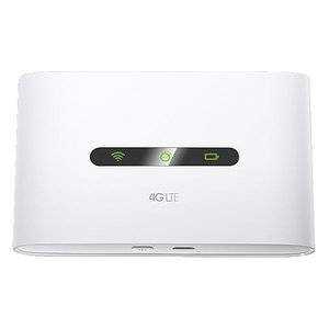

Vi har en enklare mobil router för WiFi i husbilen (bild).
På plussidan är att den är uppladdningsbar och kan laddas/drivas via USB (5 V). Kontakt i bilen eller via powerbank.
Men det kan vara svårt att få kontakt med Internet utanför tätorter. Uttag för extern antenn saknas. Altinerar mellan SIM-kort för både Tre och Comviq.

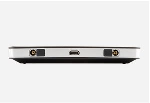

Har det modemet verkligen uttag för extern antenn? Det står inget i specen nämligen. ?
Edit: Fel av mig, det verkar den ha (bilden). Tack för tipset!
