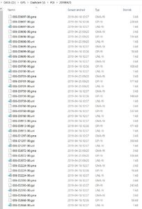

Garmin i all ära men det här är vad jag köper från Garmin och nedladdat senast idag.
Cyclops heter deras underleverantör av fartkameror.
Nedladdningen sker via Garmin Express
Som man kan se använder jag den till en Garmin Dashcam 55 och även till Garmin Camper 760
En översättning av Garmins kryptiska filnamn
006-D0697-00 Frankrike
006-D0698-00 Storbrittanien Irland
006-D0699-00 Nederländerna
006-D0700-00 Belgien Luxembourg
006-D0759-00 Portugal Spanien
006-D0760-00 Italien Slovenien
006-D0913-00 Norden
006-D1297-00 Tyskland Österrike
006-D2072-00 Östeuropa
006-D2224-00 Grekland
006-D2393-00 Ryssland
Det följer med även Fartkameror för Australien/Nya Zeeland, Sydafrika o Nordamerika

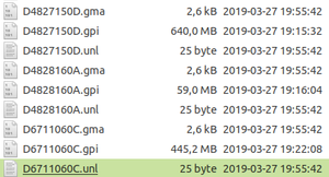

Intressant! Min Camper 770 tycker inte att det finns några uppdateringar idag, och POI-listan ser ut så här:
och då undrar ju 'en som int begrip nåt' hur man tar reda på vad dessa filer innehåller...
Finns det någon tålmodig person som kan berätta?

unl filändelsen betyder Unlock och består av 25 tecken exempelvis RYMWSHAG8TJZAK3Q46A5J3KLR. Inget mer. Filstorleken 25 byte stämmer också med mina 25 tecken.
Koden är kopplad till just min gps enhet och dess serienummer jämfört med gpi filen som har ett produktnummer och produktID och en mängd andra nummer.
gma filändelsen vet jag inte exakt vad ordalydelsen står för men är en verifikationsfil som hämtar data från gpi filen och jämför med enheten som filen installeras på och ska stämma överens.
gpi filen är ju själva datafilen
Både unl och gma är filer för att skydda från obehörigt delande av gpi filen. Gpi filen är dessutom krypterad
Edit: Ser att du har andra beteckningar på datafilerna om du jämför med mina.
Kan det vara så att du har fria fartkamerafiler?
De jag har kostar drygt 250kr året
gpi-filer er filer med POI's og tallet viser så hvilket land disse POI's er fra
uni-filer er oplysninger om koder der fortæller at du har ret til at bruge filern. se her: UNL File Extension - What is a .unl file and how do I open it?
gma-filer er filer der indholder oplysninger om kort (kan også være spil), så de grafiske detaljer præsenteres rigtigt. Tallene viser hvilket land kortet gælder. Se her: GMA File Extension - What is a .gma file and how do I open it?
Håber at det hjælper.
Edit: Moby Dick kom først ;)

I vilken katalog ligger dina filer?
För jag tror inte det är fartkamerafiler. De ligger i POI katalogen
Storleken på gpi filerna tyder på att det är något annat. Undrar om det inte är ASCI campingar och MHF husbilsplatser som Garmin tillhandahåller.
Min ASCI och MHF är snarlika storleksmässigt. 628MB och 57MB på min Camper 760.
