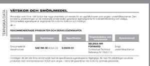

Multijet 180 = 3.0 lit (177hk) vilket ger (vid byte av filter) total mängd olja = 9.0 liter av kvalliten ACEA C2 (5W-30).

Klipp från instruktionsbok till Ducato 2015:

Märkligt att så många verkar köra med fel olja, C2 gäller i dom flesta Ducato ,ska man vara riktigt noga så gäller också Fiats klassificering.

Är motorn en Euro 6 så är det 0-30 olja som gäller och med
SAE 0W-30, ACEA C2,
FIAT 9.55535-DS1 C.T.R. N°F842.F13,
Helst en PETRONAS SELENIA WR FORWARD om Fiat får bestämma

Om jag har förstått rätt så är C2 klassningen viktig för motorer med partikelfilter och man ska inte använda C3 i tron att den är bättre, det SKA vara C2 !

Nej, det är en Euro 5-motor. Tror inte 3.0 liter (177hk) finns klassad som Euro 6.
