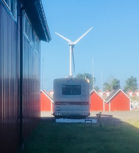

Det finnes diverse vindkraftverk som kan benyttes med en husbil, mest vanlig er en snurre på opp till 300W. Finnes og noen som benytter opp mot 600W - men disse rimelige med horisontal aksling og 3 til 6 bladet propell krever å stå relativt høyt over taket. Passer egentlig best på en båt.
Vertikal aksling vindkraft er ikke like mye følsom for turbulensen rundt bilen og kan stå direkte på taket, problemet er størrelsen - det er eksperimentert med løsninger hvor snurren legges ned på taket under forflyttning og reises opp for bruk.
Jodå ... jag har funderat .... och funderat..... och kommit fram till att om jag installerar ett vertikal vindkraft så kommer jag säker att en dag att köra emot en gren eller en låg bro .... och sen har jag inget vindkraft mer.
När jag var på Kreta så var där under två vintrar ett par från Österrike, de hade inga solpaneler utan monterade upp ett större vindkraft.... men de stod också på samma plats i månader.... sällan de var utan el.
Tack för infon Knut.... just som du skriver så är det vertikala vindkraften bättre för en H-bil.... men allt som sticker ut är en risk.... och solpaneler sticker ganska lite ut :twitcy:
Helt rett, en årsak til at jeg aldri satset på vindkraft til mitt mobile hjem :D Den mest transportable jeg fant bygde drøyt 30 cm på taket når den var lagt ned og stakk over en meter opp når den var i drift. Men jeg kunne dekket hele taket på min over 8m lange husbil med solpaneler for mindre penger enn den enheten - og det var i 2008. Siden den tid er prisen på paneler fallt med over 70% og ingen endring på disse små vindkraft enhetene.
