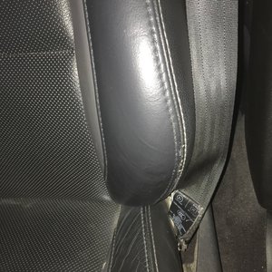

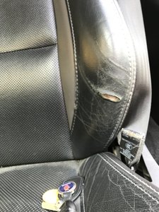

Jag reparerade klädsel på min SAAB 9-5 och resultatet var så att man bara gapade. Det var läder men på förfrågan sa reparatören att konstläder/vinyl är lättare att reparera än läder IMG_5005.jpegIMG_5070.jpeg
