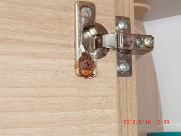

Jag har under vintern haft min husbil parkerad i ett kallgarage och för att motverka fuktbildning har jag haft två s.k. torrbollar placerade inne i bodelen. En i diskhon och den andra i tvättfatet vid toaletten. Nu när husbilen åter togs bruk, upptäckte jag rostangrepp på metallgångjärnen till överskåpet ovanför tvättfatet, något som inte funnits tidigare. Torrbollen hade alltså varit placerad strax under i tvättfatet. Utan att vara någon kemist, menar jag att det finns ett samband mellan torrbollen och korrosionen på gångjärnen. Någon annan förklaring ser jag inte. Jag har en bekant som även han drabbats av korrosion på metallbeslag inne i sin nya husbil efter att ha använt sig av torrbollar under vintern. Ett gångjärn av metall är ju lätt att byta ut, men värre är om korrosionen drabbar elektroniken i husbilen. Fortsättningsvis kommer jag INTE att använda torrbollar! Har någon fler drabbats av liknande?
19.557
De fleste salter avgir ånga som er korrosiv, men saltet i tørrbollen er av de snillere. På noen cm avstand klarer det å etse seg gjennom et tynnt malingslag og varmgalvanisering i løpet av et år. Vanlig koksalt bruker noe kortere tid, salpeter på et par måneder.

Var skåpen öppna? Jag hade torrbollar i toa och kök i hon, men inga skador, men råkade spilla några droppar på handtaget i trappan som är av plast metall, och det blev en reaktion så den ser smält ut!
