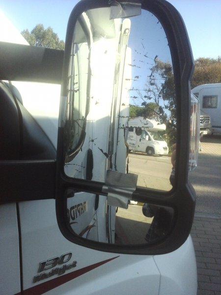

Vid möte av en skåpbil råkade jag köra på en skåpbil så min högra backspegel träffade hans backspegel.
Mina backspegelglas ramlade ur backspegelhuset, det lilla glaset klarade sig eftersom den hängde i kablarna.
Den stora ramlade av och hamnade på gatan.
Tur att det var i stan så vi körde inte fort.
Samtidigt mötte vi Policia, jag vände i rondellen, körde tillbaka, träffade ägare till andra bilen han stod på gatan med mitt stora spegelglas i handen.
Givetvis hade vi kört tillbaka även om inte polisen kommet.
Ingen åverkan på hans backspegel, efter Ok av Policia och ägaren till andra bilen körde vi vidare,
stannade på annan plats och fixerade spegelglaset med silvertape
Nu är det bara till att skaffa nytt/nya spegelglas, hoppas att backspegelhusets motorer är OK.

Vi klarar oss med det som är kvar tillsvidare, skall kolla på Fiat verkstad under tiden vi är iSpanien.
Upptäckte att fronten fått en spricka, få kolla när jag kommer hem,
om den håller dit, om det finns på någon skrotfirma.

Spegelglas fick vi tag på hos Fiatverkstad i Mijas 40€, 180220, tyvärr passade inte glaset,
eller så vi får det inte att sitta fast inne i huset.
Det går att justera glaset.
Har fixat det med silvertejp, det sitter kvar fortfarande, inget problem med besiktningen i juni.
Nu när vi skall sälja husbilen skall vi ha en hel ny/begagnad spegelarmatur.
Fick tips om en firma i Tyskland, slarvade bort adressen.
Tips?

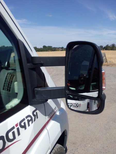

Bilskroten i Sjöbo har en som kanske passar för 3000 Skr, på fotot ser armaturen ut som att även den är skadat.
Den skadade spegeln framifrån
Spegelglaset sitter med silvertejp.
Jojje
