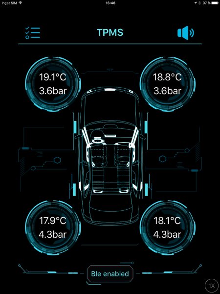

Nu är "hattarna" påskruvade och äntligen fick vi en bild på "paddan". Så här ser det ut på App-en, rena disco't (vistse inte att vi hade en SUV, hehe...):
Temp: 1°C skillnad är OK, tycker jag
Tryck: jag valde tryck i "bar" vilket stämmer helt överens med vad jag tryckte in i däcken senast. Vi följer MB rekommendationer som står under förarsätet, och kör just nu med Continental's "C" på framhjulen och "CP" på bakhjulen (bakhjulsdriven). Det får bli så tills nästa däckbyte, sen får vi se vad det blir för däck nästa gång. Hur som helst, prisskillnad på däck här hemma och på nätet är enorm! Kolla noga innan du ska byta nästa gång, det lönar sig att "surfa" lite på nätet.

Fick också mina i helgen, dom är monterade och klara funkar bra. Men jag kan tycka att det tar lång tid innan värdena dyker upp på plattan och jag skulle vilja lägga bilden men det får jag inte till varken på platten eller mobilen. Annars helt ok.

Tyckte att jag läste någonstans att det kan ta upp till 6 sekunder för signalen (bluetooth) tills presentationen är klar. Gör inte så mycket egentligen, man kollar läget bara då och då, det finns så mycket annan information. Vi har IGO navigation på skärmen hela tiden, eller kollar batteristatus och laddning (Victron-energi bluetooth), o.s.v..
Om du trycker på den runda knappen och sen bara kort stund på avstängningsknappen (gäller både plattan & telefonen), då får du skärmdump (skärmutskrift) som läggs bland kamerabilder. Gå in till din kamera, hitta senast bild och skicka via mejl, eller som meddelande, eller hur du nu vill göra...
