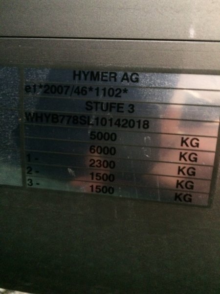

Innebär d att jag kan en totalvikt på 5300kg
på pappret har jag "bara5000"kg
Sv: Totalviktshöjning, vart vända sig?
Rad 1: Tillåten totalvikt (5 000 kg)
Rad 2: Tillåten tågvikt (6 000 kg)
Rad 3: Max belastning på axel 1 (2 300 kg)
Rad 4: Max belastning på axel 2 (1 500 kg)
Rad 5: Max belastning på axel 3 (1 500 kg)
Pålle
Pålle
Visst är det så.
Totalvikten får inte överskridas oavsett vad summan av axeltrycken blir.
Vad Hymer gör här är att "lägga lite marginal" på axeltrycket vilket bla. innebär att vi de facto ofta kan utnyttja mer av totalvikten då de ofta långa överhängen med stora garage ger gott om lastutrymme långt bakom bakaxeln.
Dvs. du får lasta på ett sådant sätt att du maximalt uppnår axeltrycket 1500kg på dina bakaxlar och/eller maximalt 2300kg på framaxeln. MEN oavsett får du aldrig överstiga totalvikten 5000kg.
Den maxgräns som uppnås först är gränssättande.
Vi har lika dant på vår bil med totalvikt om 4500kg, max axeltryck fram 2300kg & max axeltryck bak 2500kg.
