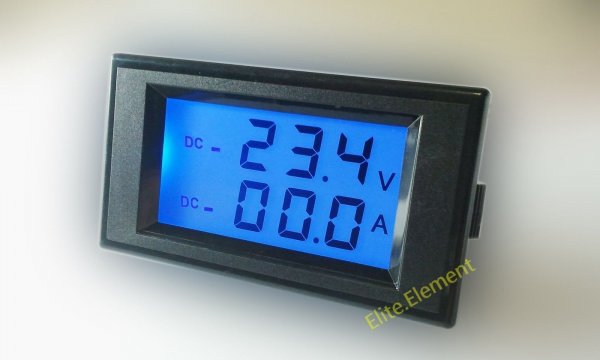

Hejsan, det verkar som en sådan här kan vara något kanske om det skall vara enkelt men ge info framme vid förarplatsen.

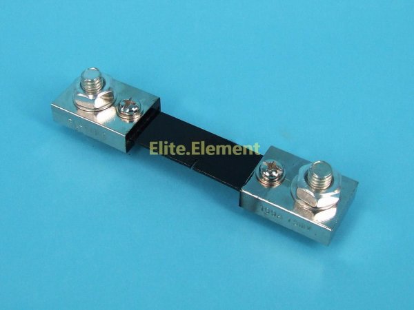

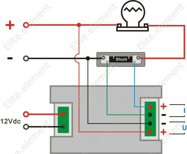

Lös shunt som man placerar vid batteriet sedan bara några tunna kablar till displayen som då kan monteras var som helst.
Den visar spännigen i Volt och den visar Amp både in i batteriet eller ut ur batteriet.
Denna mäter 0V till 20V och +100A till -100A som kan vara lagom, men finns även i många andra varianter. Även med minnen och beräkningar samt styrutgångar för reläer m.m. men då blir det krångligare.

Sådana är både billiga och fyller sin funktion ypperligt tycker jag, en sak man kan tänka på är att som i alla fall när man mäter saker så minskar ofta noggrannheten med området.
Dvs en som mäter 0-100A är bra på att mäta 1A 5 A 10 A osv men mindre bra på 0,1 0,2 0,5A.
Så det kan vara en fördel speciellt om man tänker på att mäta bodelsförbrukningen att välja en som matchar den förbrukning man har som mest, shunten klarar nog oftast mer än det som sägs iallafall momentant.
Och shunten, man ska välja en som använder extern shunt, det finns de som har en inbyggd shunt dvs all ström passerar mätaren, inte bra!
För den som inte vet hur det fungerar så är shunten ett mycket lågohmigt motstånd som man mäter spänningsfallet över men presenterar det som A.
Man delar alltså spänningsfallet över shunten med shuntens resistans, se nedan.

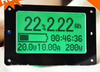

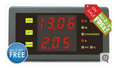

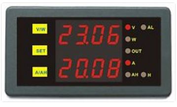

Den här varianten kan man styra utgångar på för ex. stänga av förbrukaren om batteriet kommer under inställd A/h nivå m.m.
Den här mäter det mesta och med knapptryckningar så kan man välja Amp eller Watt. A/h eller procent och mycket mer.
