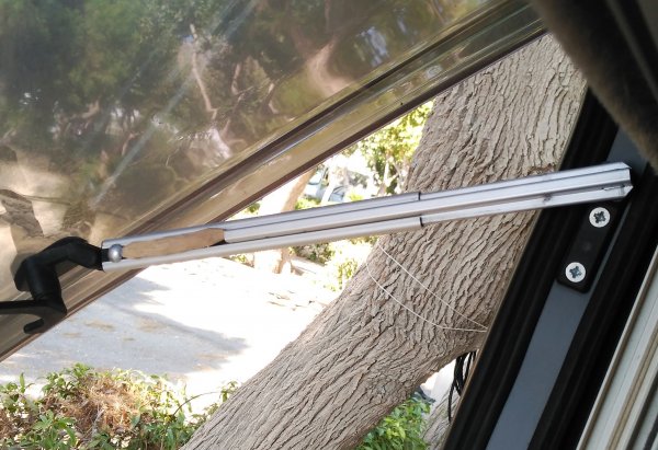

Jag skruvade ut hela grunkan, smorde med olivolja och upptäckte då att om jag vred lite på aluminiumröret så fungerade det. Problemet är att det inte går att vrida på röret när grunkan är monterad. Den vänstra fönsterhållaren fungerar utmärkt, som väl är. Tills vidare så använder jag fönstret med fönsterhållaren lös i övre ändan. Så här:
En väl fungerande nödlösning. Kanske bra att känna till för eventuella framtida olycksbröder.
Visa bilaga 117242
Tack för tipset om Husvagnsskroten, Bennsan! Jag rör mig ju ofta i de trakterna numera så där ska jag göra ett besök!
Händige Jappe ;)

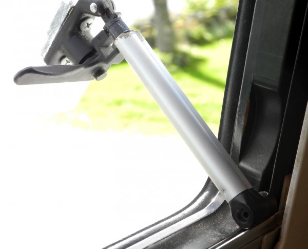

Ohändige SirMcLain har faktiskt samma problem, fast tvärtom. Jag kan inte hålla mina öppna. Ökensanden på GC förstörde mina hållare på de fönster vi öppnade ofta. Har löst problemet tillfälligt på min sida, med att kila in en pinne som Louise har tillverkat.
Men jag utgår ifrån att någon mot betalning löser problemet åt mig så småningom.
Visa bilaga 117262
Jag hade samma problem efter min tid vid medelhavet..... men idag har jag bytt alla mina rutor till skjutrutor....
Men om jag inte minnes helt fel så lagade jag mina såhär..... skruva hållaren helt isär.. dra ut delarna bakåt men var försiktig när en liten metall bit kommer ut då den måste in på samma håll som den kom ut.... om du ser på den lilla metallen så har ena hörnet med åren blivit lite runt... slipa försiktigt så du får rätt spets, sen har du på ena armen en massa hål med jämna mellanrum ta en stor skruvmejsel och slå ner fliken några mm så att kilen (metall biten) bottnar bättre.... smörj sen allt och sätt ihop det. sen bör det fungera i många år till...... lycka till.. :spinny: :swoon:
