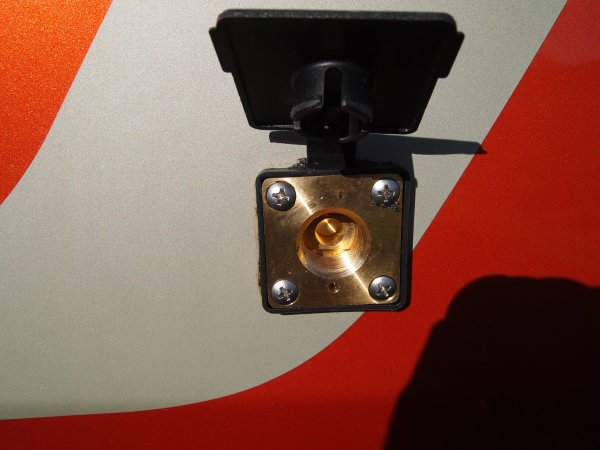

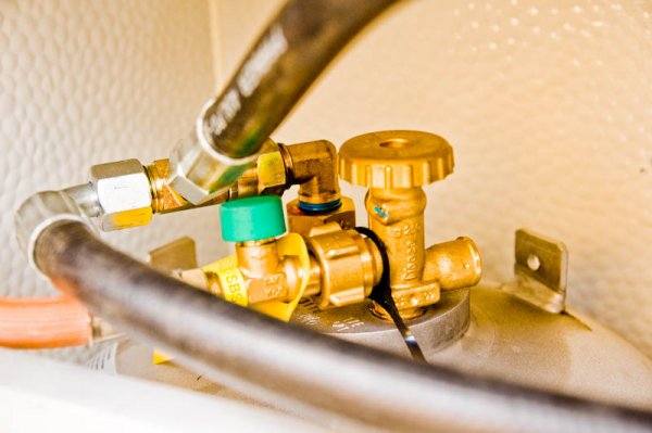

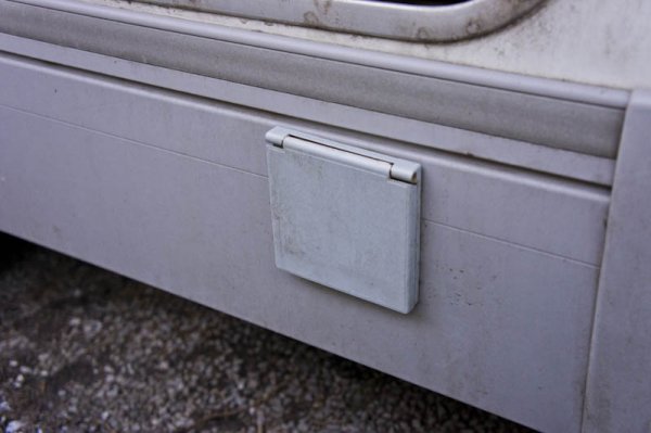

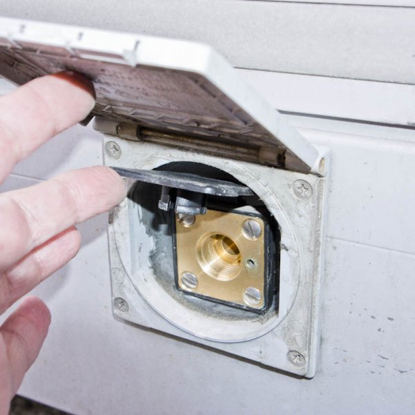

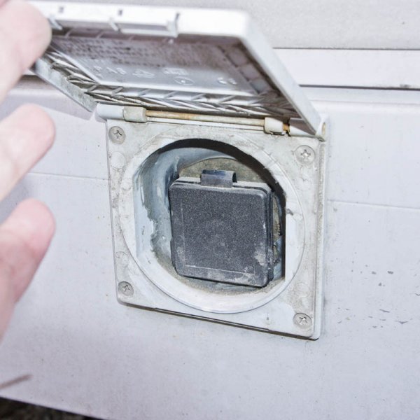

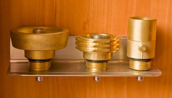

Jag gjorde min installation själv och är mycket nöjd med den. Jag har både reduceringsventil med krocksensor och automatisk omkoppling mellan tom och full tankflaska med fjärrvisning samt utvändig fyllningsventil.
Inkoppling med krocksensor
Utvändig fyllningsanslutning, extra skyddslock
Utvändig fyllningsanslutning, originallock innanför
Utvändig fyllningsanslutning, anslutningen för adaptrar för olika länder
En uppsättning adaptrar
