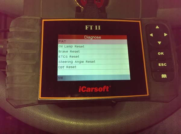

Senaste leksaken är en iCarsoft FTII med den kan man läsa ut i princip allt och inte bara motorfelkoder. Dock lite dyr för rent hobbybruk men har man DPF problem kan det vara värt kostnaden.
