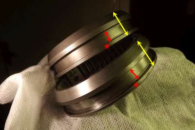

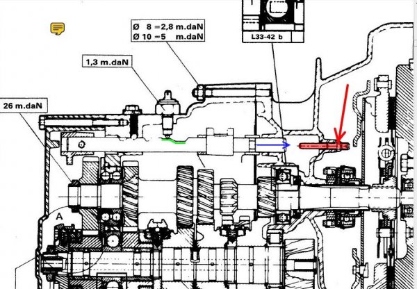

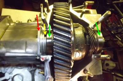

Kronhjulet börjar ju glappa och "fladdra" lite av axialglapp. p.g.av att det är koniska rullager som håller diffen och som då blir glappa.
Samma lageridé som ofta, i alla fall förr, fanns på framhjulen på bakhjulsdrivna bilar. Koniska rullager som man fick "lägga åt" med kronmuttern i mitten som sedan ofta låstes med en saxsprint.

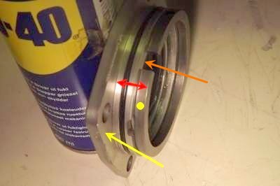

Här i lådan får man i stället shimsa till rätt lagerspel med shimsringens tjocklek eller med bearbetning av locket som jag beskrev tidigare.
Man är ju ute efter rätt mått på insticket av locket plus shimsringen -röd pil-, och då är det enklare att justera lockets instick i stället för att bråka med tjockare eller tunnare shimsring.
Mer instick om man svarvar av ytan -gul pil-.
Mindre instick om man svarvar av ytan -orange pil-.
-Röd pil- Locket.
-Gul pil- Shimsringen.
-Gröna pilar- Koniska rullager.

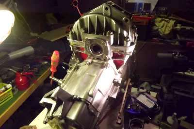

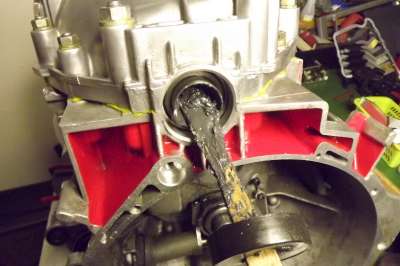

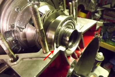

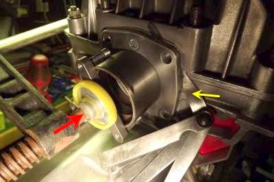

Här är höger sida på min låda. Lagerlägena och sidan var ju helfina och inget att bråka med. Och som sagt ibland sitter det ett löst fastskruvat lock på den här sidan med.

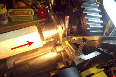

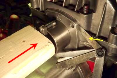

På vänstersida är det först bäst att kolla upp hur shimsningen/spelet ligger till innan man sätter på bakstycket av huset. Man måste kunna se om och hur mycket fel det ligger om man råkar ha för litet mått -röd pil- första bilden överst i stycket.

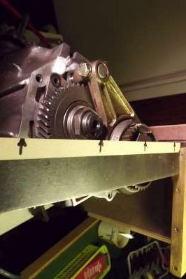

Lådan sitter fast i bänken så träbiten är uppkilad mot väggen och trycker rätt hårt -röd pil- på metallringen som i sin tur trycket hårt på lock, shimsring och lager m.m.

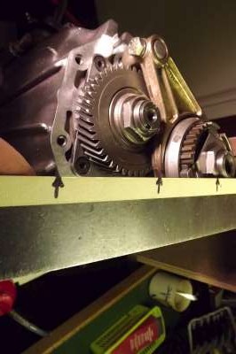

Om man har, eller när man fixat så man i alla fall har lite spel och får in ett bladmått mellan lockets fläns och huset. Bladmått -gul pil- kan man skruva dit bakstycket på huset tillfälligt......
......... och sedan åter trycka in locket rätt hårt. Det går ju även bra/kanske bättre med en tving som syns här.
Min träbit åter uppkilad med tryck på locket tillbaka :o: på plats.
Nu får man kolla med ett bladmått och bearbeta någon av lockets ytor till man lätt får in ett bladmått 0,15 m.m. -gul pil- enl. rep. boken, runt om hela locket och ända in till kanten, så man verkligen får förspänning på lagren med 0,15 m.m. när man drar fast skruvarna till locket.

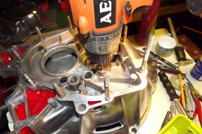

Nu när man vet att man inte längre behöver komma in i huset, så är det dags att skruva bort stora bakstycket en sista gång och täta ytorna med något bra. Det finns ju ingen packning här eftersom man har lagerpassning för ytterringarna mitt i skarven.
Ett bra tätningsmedel behövs på hela anliggningsytorna och runt alla pinnbultar m.m.
Det finns många tätningsmedel som är till för ytor där packning saknas och ytorna dras till nästan noll mot varandra.
Jag brukar använda en slags gul gelé. Många av de finare fabrikaten har silikon med massor av vackra färger och högt pris till flänstätning.
Jag har läst att många använder Biltemas röda silikon för några tior i stället för de fina för några hundringar, och det skall gå lika bra.

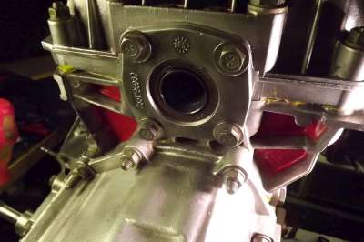

När bakstycket är monterat och fastskruvat, så skruvar man dit locket över lagret med sina fyra skruvar, som då förspänner/trycker ihop lagren 0,15 m.m. när man drar in det mot diffhuset.
(Det är ju egentligen hela huset som fjädrar ut lite så lagren ligger lagom i kläm därinne.)
Jag satt dit rätt stora brickor för att jämna ut trycket lite längre in på locket.
Och åter, ibland finns det ju ett lock även på denna sida.

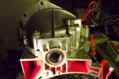

Locket/ locken hålls täta med en stor O-ring och behöver inget packningsklister.

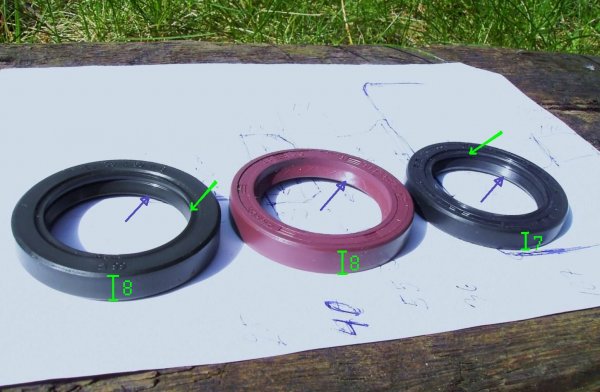

Nu är det även dags att montera Simmerringarna/packboxarna. Se till att de inte kommer skevt i förhållande till den snurrande axeln för då slits de faktiskt onödigt fort, för då går axeln lite snett mot den skarpa tätningskanten. Det finns ingen stoppfläns för packboxarna så kolla hur långt de skall in innan ni börjar.
Jag har skrivit förr om packboxar men vi tar med det här också.
Det kan vara lite svårt att hitta rätt bredd i Sverige.
Det kan vara en viss fördel med packboxar som har en dammtunga utåt för skydd.
Original så sitter det ringar som är 8 m.m. breda.
Köp inte 10 m.m. breda med dammtunga för man får slå in dem så långt om dammtungan skall hamna bra.
Till vänster. 8 m.m. med dammtunga som faktiskt är lite svårt att få tag på.
Mitten. 8 m.m. utan dammtunga som man brukar få från bl. a. Axel A. Det duger nog gott i.o.f.
Till höger. Enklast om man vill ha dammtunga och köper i Sverige är det att köpa 7 m.m. breda, som verkar vara en standardbredd, och de funkar bra.

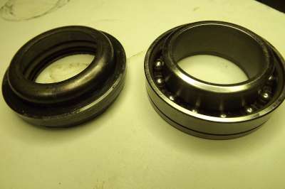

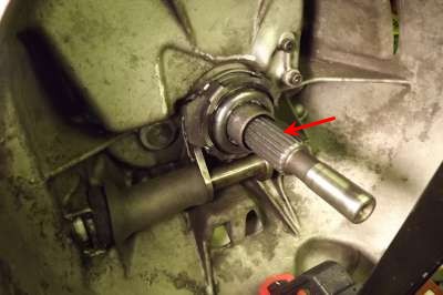

Jag tror det var bättre förr. Nuförtiden har urtrampningslagren fått nya utföranden. De är numera gjorda av pressad plåt som härdas och slipats till en billig? variant, liknande kullagren i kinesiska cyklar (till vänster).
Till höger ett gammalt hederligt urtrampningslager, här utan tätningsringen.
Jag vet inte om de nya plåtlagren är sämre än de gamla (någon som har info om det??).
Det stog i alla fall SKF på det, men jag vet inte heller om det säger så mycket nu för tiden.

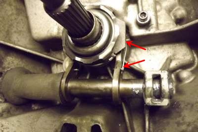

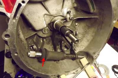

Axeln som håller och trycker urtrampningslagret mot kopplingens solfjäder.
Gummislangen som hjälper till lite att hålla axeln i läge var sammanklämd så jag skarvade i lite med en mjuk gummimuff -röd pil-.

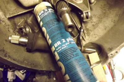

Det finns små påsar med fett till koppling och då främst till splinesen som tryckplattan skall röra sig lite på.
När det inte står något påhittat namn eller nummer som rek. så har det för det mesta och länge rekomenderats MOLYKOTE BR2 så det lär duga även här.
Här är axeln monterad och urtrampningslagret monterat på den i klykan. Kolla och se till att den böjda pianotråden/fjädern som håller fast lagret i klykan verkligen strävar att sitta kvar i hålen som då håller både den och lagret på plats. Jag fick bocka om min fjäder lite för att den skulle hamna helbra.
Å så på med lite fett på splinesen, ta även lite fett inne i splinesen på lamellcentrumet.

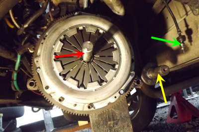

Här är tryckplattan fastskruvad på svänghjulet. En svarvad axel -röd pil- för att centrera lamellen när man drar åt tryckplattan.
Hastighetsmätarvajern -grön pil-.
Drivaxeln till höger hjul som alltså sitter kvar och ev. kanske hjälper till lite som styrning vid montering av lådan -gul pil-.
För övrigt gick det som vanligt vid monteringen av lådan...... Något spänner och bänner, lite svordommar...... Sedan plånkar det till, och lådan glider på plats utan att förklara varför det alltid skall måste dj..... lite :D.

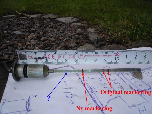

Den här bilden har jag snott :p: från Bror G. och sidan visar uppgradering av oljenivå i äldsta lådan.
De nivåerna stämmer med mått på oljestickan som jag har tagit från engelska bilsidor för rätt länge sedan, så man får nog utgå från att de stämmer.
Här är en bild på min ommärkta sticka med mått från stoppflänsen på locket.
Originalmärkningen ger ugefär 1,25 liter i lådan.
Den nya markeringen ger ungefär 1,6 liter i lådan och det är den som rek. för det mesta.
Det blåa frågetecknet är en högre nivå som en del skriver om och det blir kanske ungefär +1,8 liter i lådan.
Både den här och de nästa bilderna visar oljenivån lite högre än vad den blir i verkligheten efter stickans märkning (de svarta pilarna), för jag missade lite på lådans vinkel när den sitter monterad i bilen, sorry :o:.
Vid originalmärkning så når oljenivån knappt upp till ingående axelns drev och ligger under det genomgående hålet i utgående axeln (den med plastplupparna) som ger olja till glidlagren, och måste nog bedömmas som onödigt låg.
Vid den nya rek. märkningen så når nivån nästan upp till axeln på ingående axeln, och oljenivån ser till att utgående axel alltid är fylld med olja till glidlagren.
Vid det högsta strecket med frågetecknet så är ju allt dränkt i olja och gör formodlingen ingen skada, men det vill till att grundbulten i lådan, den tokigt svårbytta packboxen på ingående axeln håller tätt för med den här nivån så är den alltid dränkt i olja även när bilen står parkerad.

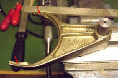

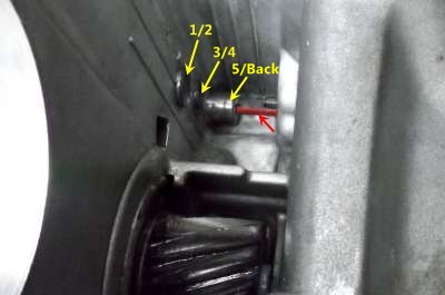

Första intrycket var att det låter, men det låter jämnare , inget fladder...... Nästa intryck var att det är något som "viner" när lådan snurrar, inte otäckt ljud men irriterande :(.
Det gick fort att konstatera att vinandet ändrade karaktär när man höll spaken mellan femman och backen och tryckte lite försiktigt åt något håll.
Ljudet kom alltså helt klart från växelgaffeln när den nya ingreppsringen snurrade runt i gaffeln.
Sk.. också.
Ljudet minskade betydligt efter en stund, och när man tryckte lite på spaken just mellan femman och backen så försvann det i princip helt.
Om vi tar det här ljudet först så var det ju så att den gamla och den nya ingreppsringen hade ju olika breda spår där gaffeln skulle vara
Bilden ljuger för ringarna är exakt lika stora. Bredden -gul pil- är lika, höjden på undre flänsen -röd punkt- är lika men bredden på spåret -röd pil- var ca. 1m.m. smalare på den nya ringen överst.
Jag skrev ju att jag hade lite fundringar över det vid monteringen, plus att frigången blev ju sämre, och lyftet för högt, så att kulorna tittade fram onödigt mycket. Så för att kompensera för det smalare spåret så slipade jag gaffeln lite tunnare, men det blev en mellanväg. Spåret var ca. 1m.m. smalare men jag tog bara bort knappt ca. 0,5m.m. har jag för mig.
Det är mycket möjligt att det skulle ha behövts mer avslipning så spelet mellan gaffel och spår hade varit samma som med de gamla delarna.
Så om någon mer gräver sönder hela lådan för att byta delar. kolla först hur gaffeln ligger och med vilket spel, så fort ni tar bort locket över femmans växel.
Kolla sedan hur gaffeln ligger och med vilket spel, med nya delar och då är det nog lämpligt att försöka att slipa på gaffelns översida så samma spel uppnås som med originaldelarna.
Det är ju svårt att veta varför spårets bredd har ändrats men jag är nästan övertygad om att det är boven i dramat.
Som avslutning på det så behövde jag inte plocka bort locket över femman och kolla utan rätt snart så var ljudet nästan borta och nu efter hundra mil så hörs det inget alls.
Det enda lilla som nu hörs, är om jag trycker lite på spaken mot femmans läge på tomgång, så hör man liiite vinande. Men det lilla ljudet finns även när man trycker lite på spaken mellan trean och fyrans läge. Så det är helt enkelt när växelgafflarna börjar trycka mot sidan i ingreppsringarnas spår, och förmodligen låg femmans gaffel svagt mot sin ingreppsring med lite råa nya ytor och fungerade ett tag som en stämgaffel med en ton från anligget.

Efter avslipningen av synkringar och spåren i axlarna där kulorna för klicklägena löper, plus säkert poleringen av hålen och de tre små stiften om spärrar så att bara en växel i taget kan gå i, så funkar växellägena och växlarna utan att hålla mot och bråka, inte ens när lådan är kall finns det motstånd.
Putsningen av växelaxeln i lådan med ny kraftigare O-ring i bussningen och den nya O-ringen uppe vid växelspaken gjorde också att inget glappar längre. Det känns faktiskt nytt och stadigt.
I samband med det så skall man väl också nämna att den nya ingreppsringen till femman med sina spår som håller den i femmans växelläge med hjälp av kulorna är säkert ett lyft också. Jag tror att om man har hela lådan slaktad så skall man även montera den där stoppskruven till femmans axel/läge så att gaffeln svävar helt fritt i spåret när man kör på femmans växel.
-Röd pil- och skruv.
Borrning av hålet som gängas till skruven.
Skruvskallen inne i svepet -gul pil-, den andra skruven bredvid till treans växel blev som sagt bara en plugg, och används inte.
Här syns den röda stoppskruven som 5/backens axel är uttryckt mot när femman är ilagd.
Om man nu känner på växelspaken som ibland innan renoveringen hade börjat att vibrera och bråka på femmans växel, troligen för att ingreppsringen till femman var glapp och fladdrade.
Nu är den helt död och tar man i den så känns det som den inte alls nu längre har någon kontakt med rörelser inne i lådan, vilket troligen stoppskruven bl. a. hjälper till med.
Helbra, helt enkelt.

Till sist så tar vi slutväxeln som både jag hade, och flera andra har bekymmer med.
Min hade ju börjat att ge ifrån sig lite oljud vid drag och motorbroms, men som även började höras lite hela tiden.
Det är bara att konstatera att glappet och nötningen av lagerläget på axeln som jag hittade och fixade till, samt shimsade om vid locket så det åter blev lite spänn och glappfritt gjorde susen. Det hörs ingenting längre från slutväxeln, krondrev/pinjongdrev, varken vid drag, motorbroms eller jämn fart. Helnöjd med det också faktiskt.
Om någon har oljud från slutväxeln så kan det nog vara idé att pocka sönder den och kolla lager, lagerlägen, axeln, spel m.m.
Som jag skrev i ett tidigare inlägg så borde det gå rätt lätt att med bilen högt upplyft eller helst kanske uppkörd på en brygga, ta bort bakre huset på slutväxeln och kolla, mäta och kanske fixa samt byta rullagren i slutväxeln om den väsnas irriterande mycket.
En del att fixa med kontroll och spel. Shims behöver man inte tänka på för det går ju att bearbeta locket/locken i stället, och packning finns inte heller mellan ytorna, bara packningsklister.

Sv: VÄXELLÅDA genomgång/renov. låda -82 till -94
En fråga Jankro?
Har läst din tråd visa delar flera ggr men jag fattar inte allt, har en fråga om min bil vad är det för lock där växelaxeln går ner det saknas en bult där mätte i hålet med en borr och det var tomt 20mm ner.
Det är också väldigt glappt om man vrider på axeln och även om man ruskar den i sidled.
Kan jag lossa locket och åtgärda något? Är det någon risk att något ramlar bort ner i lådan?
Finns det akut risk att lådan ska rasa har inte hört några speciella oljud men motorn låter ju en del.
Bengt
rättat felskrivning
    1,4 MB · Visningar: 21
En fråga Jankro?
Har läst din tråd visa delar flera ggr men jag fattar inte allt, har en fråga om min bil vad är det för lock där rattaxeln går ner det saknas en bult där mätte i hålet med en borr och det var tomt 20mm ner.
Bengt
Går rattaxeln ner i växellådan? Bilden ser ut som hardyskivan på växellådsaxeln som går ner i växellådan. Missuppfattar jag bilden ?
