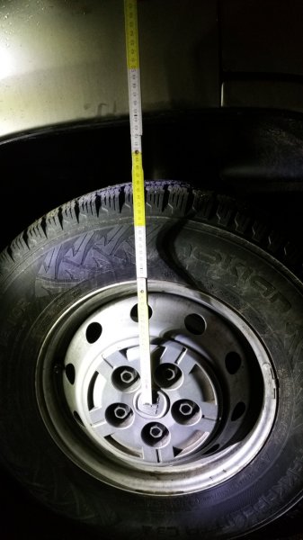

Finns det något enkelt mätvärde för att kolla framfjädringen.
Exemolvis måttet hjulcentrum - skärmkant på en halvintegrerad
/Thomas
Mätte min bil enligt bild, 42 cm när den var tom. Jag har även varit och mätt på en sprillans ny Ducato 2015 transportbil med skåp och där var det ca 44 cm vad jag kommer ihåg.
Vore en kul att få höra vad ni andra mäter det till?

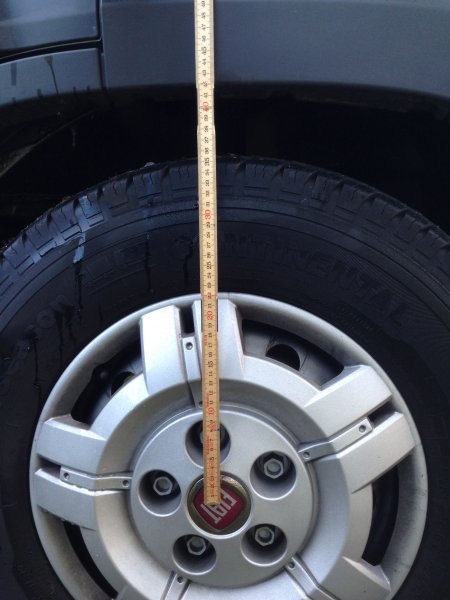

Mätte precis min och kom fram till drygt 44,5cm. Det ser ut som att hjulet står rejält svängt men det är ljuset från lampan som förvillar.
Bilen är en Boxstar Solution 2013
Det verkar variera rejält mellan bilarna.
Sv: Framfjäderbyte Husbil, augusti 2014
Kanske blir lite mätfel eftersom en del har plast utanpå skärmen och kanten där kommer i annan höjd???
