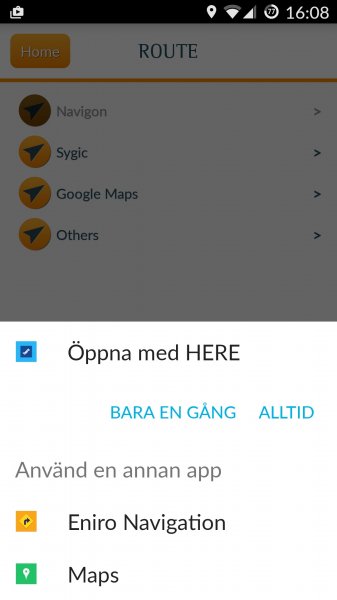

I Android får man möjlighet att välja navigeringsapp, även med HERE.
Denna möjlighet saknas i iOS, jag antar att avsaknaden gör att Campercontact inte funker i offlineläge i iOS.

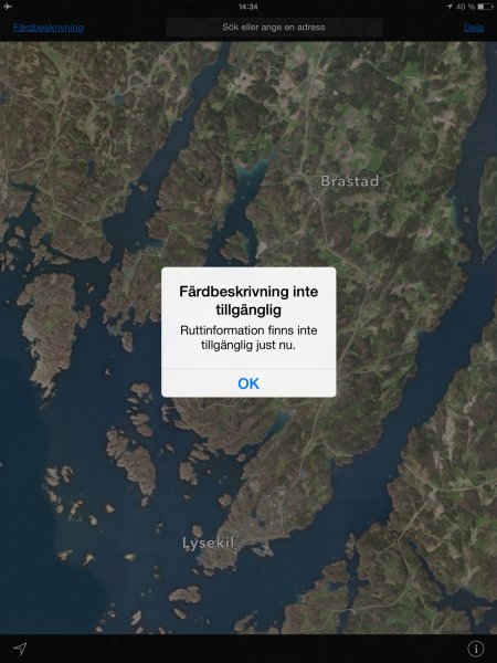

I campercontact för iOS finns navigering möjlig med Navigon eller Apple Maps (som måste vara installerade). Har Navigon installerad i min iPad, inga problem med navigering offline där, Apple Maps vet jag inget om.

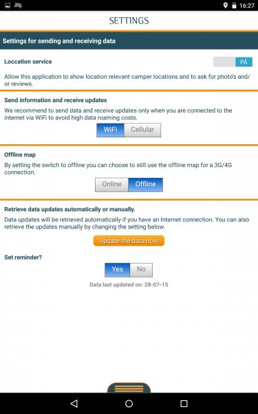

Har du satt på switchen Offline i Settings?

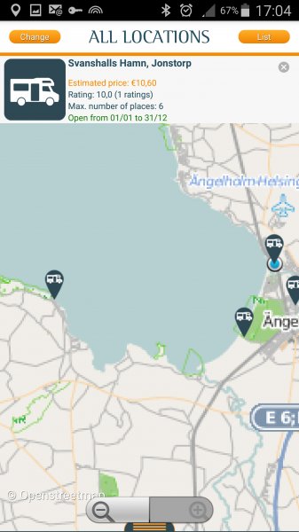

Slog av WiFi på min platta och sökte; man bör zooma in, men går bara till viss nivå (därefter "suddigt"):

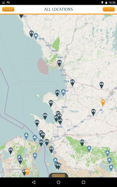

Motsvarande med onlinekarta:

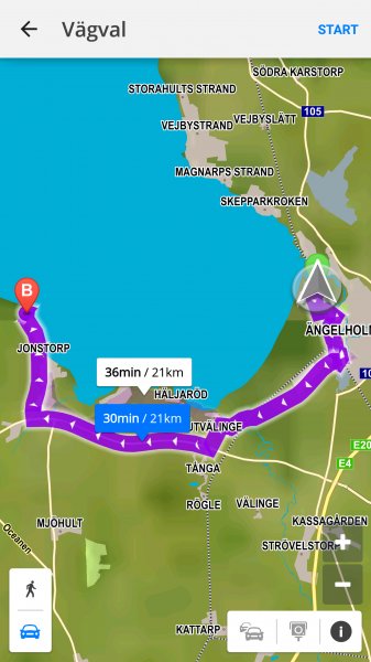

I mobilen, med avstängd mobildata, väljer jag i Motorhome Parkings/Campercontact ställplats på offlinekartan, klickar på platsen överst i bilden och väljer Route, väljer Sygic, och så vidare:

Vet inte vad Navigon är för en app men vet att Campercontact endast har direktkoppling till TomTom:s app samt till Apple Maps!

Jag måste ändra mitt svar! :)
Nu fungerar det även Here tillsammans med campercontact för mig, exakt varför vet jag inte men efter Bottes tips med inställningen i CC så testade jag igen och nu klarade Here av att ta emot informationen. Kanonbra! :)
Tack Botte, nu har Campercontact blivit lika bra för mig i både online och offline, det är bra för jag har verkligen svårt att bli kompis med den androida varianten av mobile life+... Den kanske fungerar bättre med Ios?

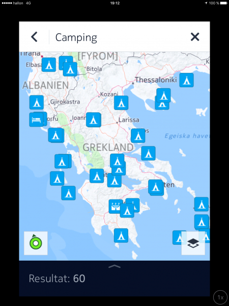

Som tur är finns tusentals campingar i navigeringsapparna, tyvärr inga ställplatser.
Gratisappen HERE
