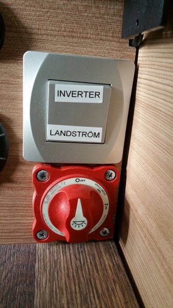

Vill man ha något manuellt och idiotsäkert som växlare så kan man ta en vanlig väggbrytare med dubbla trappomkopplare för ca 100:-. Kan inte bli fel.
Sv: Inverter-el i alla uttagen?
En sådan brytare är väl bara gjord för några hundra watt :confused:
I vår bil är det löst så att vi har dubbla uttag överallt.
Det är ju en vanlig brytare som klarar 16A vid 250V. Det blir 4000W.
Minst lika mycket som all annan fast el installerad i bilen så det är ingen risk för överbelastning.
