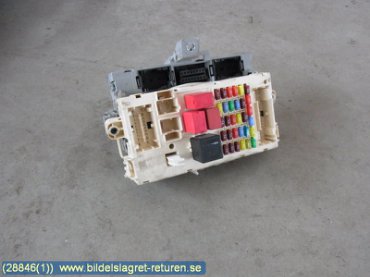

Troligen fukt i centraldatorn/säkringscentralen. Känner igen symtomen från Fiat Punto.
Där förorsakar läckande vatten från vindrutan dessa problem.
Vatten/fukt går in på kretskorten och det börjar oxidera. Varvid det blir krypströmmar och glödande kontrollampor osv.
Går att jacka ur och öppna lådan för att se efter, men inte lönt om det funkar skapligt ändå.

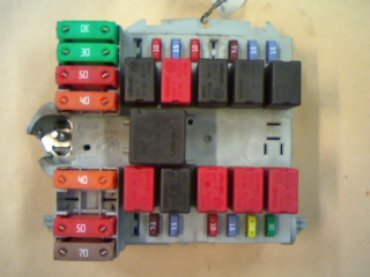

Ja du har rätt Fiat & vatten går inte ihop de centraler du visar sitter inne i bilen inga problem med dessa. Problemet är i säkringsboxen under vä. Strålkastare & under torkarmotorn där rinner allt vatten från vindrutan ner i det finns enkla medel att förebygga dessa problem. Dom som är intresserade jag kommer att vara med på Wapnöträffen så kan jag vissa er hur man slipper fukt i kablarna.(hur vet jag detta ? Joo för att jag jobbar med dessa bilar.)

@biancoL
Har du möjligen några bilder att dela med dig för oss som inte kan vara med på träffen? Tack på förhand!
