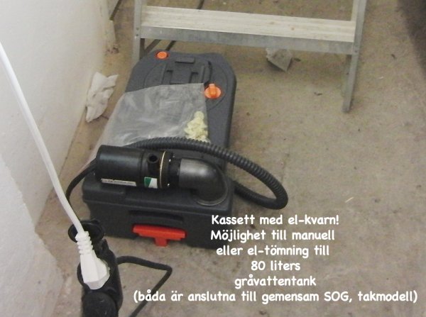

Eftersom vi håller på och bygger vår husbil på hemmaplan i skrivande stund, då har vi helt unik möjlighet att bestämma toatank/kassett valet alldeles själva. Efter allt vad vi har läst här på HBK i 2 års tid, skrivet av husbilsfolket med mångårig erfarenhet, vi har bestämt oss för båda alternativen!
Vi har en vattentoalett som levererar fekalier till en vanlig toakasset. På kassetten har vi en kvarn fastskruvad med 1/4 varv. Vill vi stanna längre på ett ställe utan möjlighet att tömma kassetten, då skickar vi fekalier med en knapptryckning till en gemensam uppsamlingstank på 80 liter under bilen. Både kassetten & tanken är kopplade till samma SOG på taket (slipper kemikalier och får bättre vädring). Är vi i trakterna där man kan tömma själva kassetten men inte tanken, då är det bara att sätta på det ordinarie utloppsröret (återigen 1/4 varv) och tömma kassetten manuellt (med knappen för icke-stänk).
Den här lösningen får vi nog tacka både Jappe & SirMcLain som har haft tålamodet att förklara för oss hur det hela fungerar i praktiken.
Nästa grej är tömning av den stora tanken, men det får vänta tills frågan dyker upp i en annan tråd...
