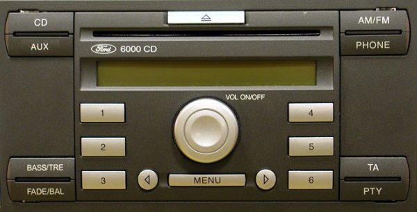

Jag har en bilradio kallad Ford 6000 CD. På den finns en knapp AUX så att man skall kunna ansluta sin "musikspelare" och på så sätt slippa ha med en massa CD-ar. I min bruksanvisning till radion står att AUX kontakten finns i hansfacket men i de trakterna finns inget uttag. Har med viss möda fått bort radion och det finns ingen kabeldragning för AUX men stift i radiodelen för desamma.
Radio framsida

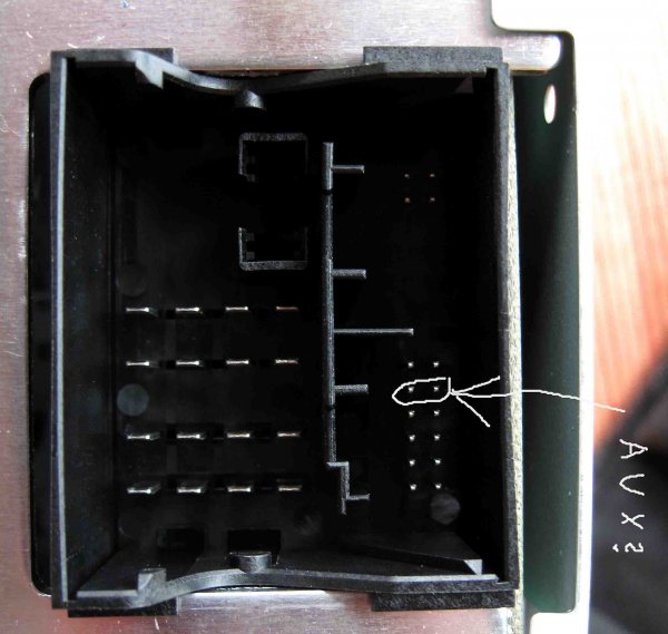

Stift radio baksida

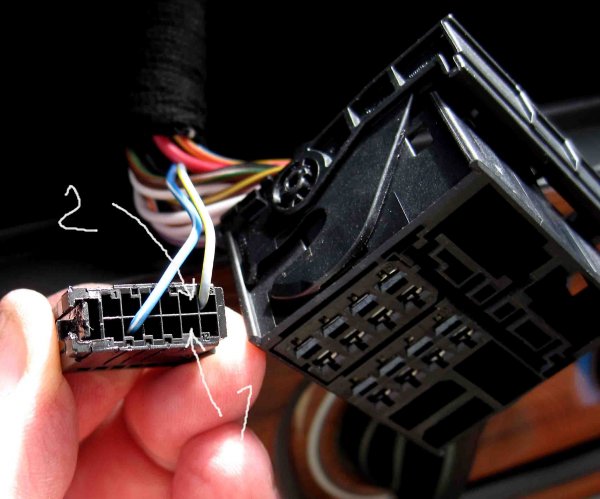

Koppling enligt schema
Befintliga inkopplingar AUX på plats vid pil 1 och 2 (position 5 och 11 på donet)
Hur kopplar jag in kablar på plats "pil" 1 och 2 i kopplingsdonet? Ser ut som om det är någon slags kopplingsbläck som sitter där.

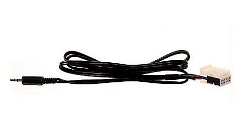

Blekinge Radio har en adapter som skall sättas på plats men då finns inte kablarna på position 6 och 8 med. Kan jag lossa de på befintlig och sätta dessa på Blekinge Radios kopplingsdon?
Blekinge Radio adapter

Tror att det bara är att trycka in kablarna, avskalade en bit!

Du trenger de metalkontaktene som settes på kabelen og etterpå trykkes inn i holderen.

Om du går till en Bilelektriker så kan dom säkert krimpa fast dessa kontaktstift som fattas till kontakten. Det behövs en krimptång och tre stift.
Dom har en liten tunga som snäpper fast i plastkontakten så att dom inte skall lossna
Man kan lirka loss stiften med Ex ett gem, men dom är väldigt små och förstörs lätt.
Elfa har dessa kontaktstift, som man även kan löda om man är försiktig.
Tillverkaren är AMP Amphenol.

Hej, hade samma problem med vår Solifer på Ford chassi. Ford verkstan fixade det med en adapter som var till en annan Ford, en personbil. Den kontakten passade direkt. Minns tyvärr inte vilken modell och hittar inte kvittot.

Hittade instruktionen till den kabel med 3.5 mm kontakt jag installerade i min Ford. Det var ett tillbehör till Fiesta/Fusion.
Så här står det på monteringsanvisningen:
SK6S6J 19C150 AA
HM02 E 11832669 000
21/10/05
GIS 1 Retention: 27.02 +20,0
